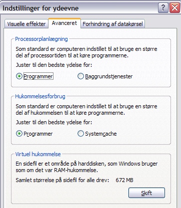

At ændre på sidefil og hukommelsesstyring giver i øvrigt ikke rigtigt noget, jeg har nemlig tidligere indstillet efter tips fra Datatid.

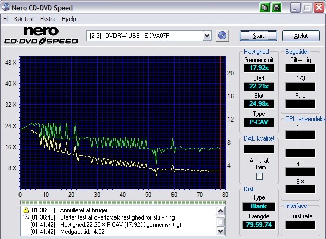

Og her er resultatet for en Memorex CD-R 52X 700MB:

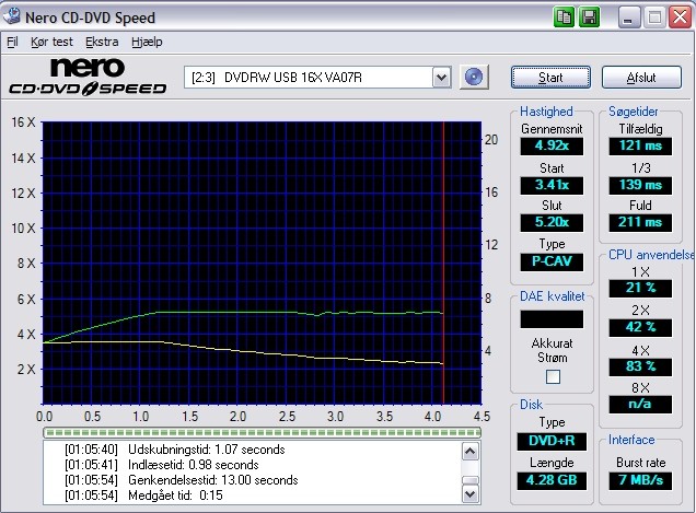

Og her en typisk DVD (brændt på forhånd), jeg har prøvet en del forskellige, det flade, grønne "loft" er det samme:

Lige lidt opfølgning. Du kan vist godt regne med at det ikke er dine RAM eller din CPU der sætter grænsen da mine 256 RAM og min 1,4 GHz Centrino ikke giver samme problemer. Det kan dog undre at din CPU anvendelse ligger så højt (83% ved 4X), hvis du ikke har andre programmer kørende - testede min egen og der var anvendelsen 24% ved 4X.

Jeg tror testen viser eller måler noget andet end joblisten gør under ydeevne - for der kører det typisk med under 15% CPU-brug under rigtig brænding ved 5X speed. Og det med antivirus, mails og browser åben uden trafik.

Hvis du er så heldig at du har et drev som understøtter Nero CD-DVD Speed Disc Quality test, så kan du "skanne" en brændt CD og/eller DVD for henholdsvis C1/C2 eller PIE/PIF fejl, og derudfra se hvordan du får den laveste fejlrate før fejlkorrektion.

Og nu har jeg også fået nogle DVD+R 16X medier hjem: ~4X speed hele vejen igennem i Speedtest. DVD-R 16X topper stadig ved godt 5X.
