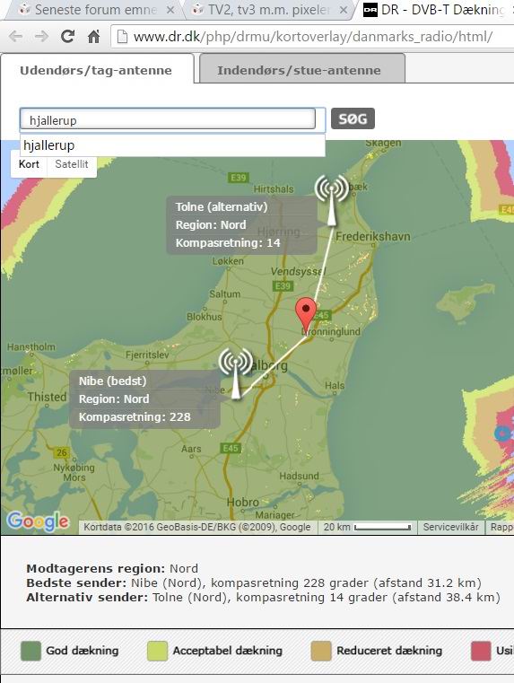

Jeg har en såkaldt UFO-antenne, og så har jeg Boxer flex, samt et fjernsyn med DVB-T2
Jeg tror ikke at antennen er den bedste i verden, men den virker, og jeg gad ikke installere i en ny, nu hvor jeg lige kunne afvente boxers omlægning.
Resultatet er at jeg fint modtager DRs kanaler, især i Mux 1, men også fin styrke og kvalitet på de andre MUX'er..
MEN MUX 3 er den helt galt med, altså tv2 og tv3...
Styrken er helt i top jf. signal-info, men kvaliteten kører op og ned..
Umiddelbart er jeg indstillet på at anskaffe en ny antenne, meeeeeen hvad dælen kan være forklaringen på, at det kun er MUX 3 som den er gal med?
Jeg er bosiddende i Hjallerup i Nordjylland, og har peget min antenne mod 228 grader, som er Nibe senderen (men med en ufo-antenne burde det vel i teorien være lige meget.. Men allgievel)
Nogle der har den tekniske eller en anden forklaring, samt løsningsforslag?

MUX3 hovedsender ligger på 706MHz både på Nibe og Tolne, så du ligger næsten midt imellem og modtager signal fra begge med en mere eller mindre rundstrålende antenne.  Smile
Så prøv med en retningsbestemt antenne, og modtag kun fra den ene sender.

Det giver mening...
Dog undrer det mig at det kun er gældende for MUX3, når alle MUX sendes i samme frq fra Tolne og Nibe..
Men okay, hvis jeg husker lidt om frq-læren, så kan det selvfølgelig være at lige præcis 706 MHz er en skidt frq for undertegnets sendeforhold.
