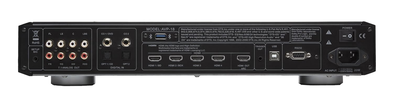

NUC'en er model D54250WYKH. Supra mini-hdmi går til forforstærker Nuforce AVP-18 (alm hdmi).

Vil tro det virker, hvis hdmi-kablet går direkte i TV, men kva slim beslag er det meget svært at rode med kablerne så har ikke prøvet. Vil også kunne ske signal via surround forforstærkeren AVP-18. Og vil selvfølgelig helst undgå at skulle udskifte forstærkeren. Hdmikablet går i hdmi2/ARC i siden af tv. I tv menu er valgt hdmi/arc
Nogen bud på løsning?

Hvis det er svært at komme til kabler/stik på Tv kunne du måske bypass forstærker (hvis det er nemmere) med et HDMI samleled i stil med:
https://www.harald-nyborg.dk/p4289/hdmi-kabelsamler
og så på PC manuelt vælge opløsning forstærker kan klare:
"Video input kompatibilitet: HDMI / DVI, 480P, 576P, 720P50, 720p60, 1080i 50, 1080i 60, 1080p 50, 1080P 60 1080P 24"
og derefter fjerne HDMI samler.

HDMI audio out stod i forforstærker til amplifier. Ændrede det til TV.
Hev hdmi til nuc ud. Fjernede hdmi dobbelt mellem forforstærker og TV.
Satte mini hdmi fra nuc til direkte hdmi i TV.
Der er nu lyd på kabel-tv ud i HIFI højttalere.
Og der er billede på TV med korrekt driver. 4K i 29hz skriver den.
Så langt så godt. Tak for hjælpen.
Roder lidt med om lyden skal stå til auto eller PCM fra TV - og lydindstilling på forforstærker og på NUC.
Lyder bedst med direct - men uanset TV-program så får jeg ikke lyd i min center og baghøjttalere.
