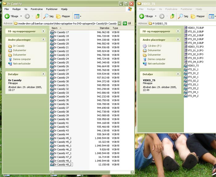

  For det første kunne Thorvald så afspille filerne og se dem på sin computer.
Selvom jeg ikke har omdøbt extension til .mpg, men blot omdøbt selve filnavnet, så kan jeg fint afspille dem med PowerDVD.
Jeg har engang prøvet at hente en .vob fil ind i Ulead Videostudio, men jeg kan ikke huske helt om jeg kunne eller ej (men jeg tror nok jeg fandt ud af en mulighed for at gøre det).
Oprindeligt skrevet af laursen laursen skrev:
Grunden til at jeg ikke vil anbefale at omdøbe til MPG er, at længere optagelser kan strække sig over flere VTS_xx_y.VOB filer (hvilket besværliggør indlæsning i DVD Author en anelse) samt at DVD author kan bevare evt. kapitelinformationer i DVD Video strukturen (lagret i IFO filerne).
Jeg har lige haft en, hvor de fire optagelser tager 8 filer, det ser ud til at det skiller lige ved ca. 1 GB, da nr. 2 filerne er ca. 10 Mb og nr. 1 er ca. 1 GB. Men jeg kan jo bare bruge nr. 1 i DVD-author, da den givetvis indeholder hele den udsendelse jeg vil redigere. (I dette tilfælde).

Hej Thorvald,
Ja, de fleste programmer har ingen problemer med at afspille uanset at filen har extension xyz. Det der kan være problemet er, om Windows automatisk starter PowerDVD (Windows Media Player etc.) når der dobbelt-klikkes på optagelsen.
Da DVD-Video standarden anbefaler at holde VOB størrelsen under 1 GB, vil dine optagelser være delt i to filer. Du må derfor have mistet en lille bid af slutningen af optagelsen (prøv at afspille _2.VOB i PowerDVD og se hvad du mangler).
I DVD Author kan du importere både _1.VOB samt _2.VOB i samme 'Track' (så sættes optagelserne sammen).
Opdatering: Det sidste 'trick' skyldes udelukkende at du har fjernet IFO filerne og omdøbt Video Title Set filerne (VTS). Hvis du havde bevaret hele DVD-Video strukturen ville DVD Author have importeret hele optagelsen (uanset at den er delt op i flere filer).

[Quote=laursen]
Opdatering: Det sidste 'trick' skyldes udelukkende at du har fjernet IFO filerne og omdøbt Video Title Set filerne (VTS). Hvis du havde bevaret hele DVD-Video strukturen ville DVD Author have importeret hele optagelsen (uanset at den er delt op i flere filer). [/quote]
Ok, men det har altså ikke nogen betydning for resultatet, at jeg gør det som jeg gør? Hvis det er filmoptagelser, vil det måske være rarest at gøre som du foreslår.
Jeg har prøvet at afspille et par af nr. 2 filerne, men det ser ikke ud til at de indeholder noget jeg skal bruge, så i princippet kunne jeg godt slette dem? Men da de ikke fylder alverden kan jeg ligesågodt beholde dem og tage dem med i DVD Author Pro, for at være sikker.
Programmet kan samle de to filer til ét track. Kan det så også opdele en optagelse, f.eks. hvis man har optaget to film lige efter hinanden??

Hej Thorvald,
Ikke betydning for det færdige resultat, men det gør det lidt besværligere at du har to video sekvenser du skal redigere i, i stedet for én stor. F.eks. inddeling i kapitler vil være noget besværliggjort.
Ja, men måske ikke som du forventer. Du importerer hele optagelsen og skærer halvdelen væk under redigeringen (så du f.eks. bevarer første film). Derved har du en DVD med første film. På samme måde danner du anden film (husk at alt hvad du skærer fra under redigeringen ikke kommer med på DVD'en - og er direkte plads sparet).
