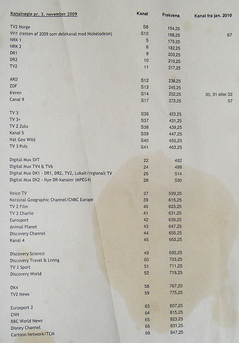

Ok her kommer så lidt info om hvor kanalerne lå FØR flytning for 3 uger siden....I form af 2 fotos af siderne jeg havde liggende, de ligger ikke på nettet.
Nu har de som sagt flyttet de svenske kanaler til:
Kanal S21 - frekvens 306,00 Mhz. Svt1, stv2, svt24 mfl.
Kanal S23 - frekvens 322,00 M.hz TV4 og TV6
Som man kan se af ovenstående står der udtrykligt at de digitale kanaler kan tages med dvb-t box. Det lå indtil ovennævnte flytning i pakke 2, men de ville nu flytte det ned i pakke 1. Derfor ændringen.
Min box er en dvb-t modtager. Så vidt jeg kan se er det det de har givet udtryk for at vi skulle skaffe....
Mine spørgsmål til jer kloge hoveder er så:
1. Efter den flytning er det så slet ikke muligt at modtage de nævnte svenske digitale kanaler med min dvb-t box??
2. Hvorfor??? Og gerne i simple termer for mig der ikke er HELT super til de der frekvens, dvb-ditten ting....
Håber lidt mere info hjælper...
Peter

Fordi S kanalerne kun anvendes inde i kabel-tv (fx Stofa, youSee) eller inde i antenne-kabel-anlæg.  Disse frekvenser anvendes til andre formål i luften. Fx anvendes en del af kanal 11 til at udsende DAB og frekvenserne omkring S40 er jo de gamle NMT450 (Nordisk Mobil Telefon) frekvenser.
Den simple brug af en DVB-T modtager er at modtage signal direkte fra en privat antenne. Der er naturligvis ikke noget TV på S kanalerne fra en antenne.  Nogle bokse tuner så kun i de frekvensbånd, der er vedtaget til brug for antenne-TV.  Dette betyder, at man hurtigere kan autotune, fordi tuningen  kan springe  en masse frekvenser over.
