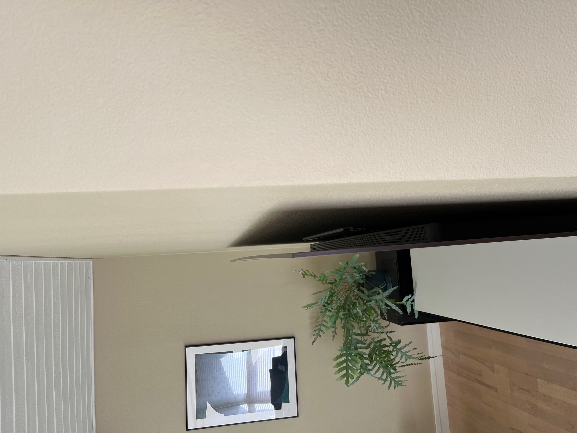

Jeg har netop fået installeret mit nye LG OLED C4 77” TV og sikke et billede! MEN når jeg kigger på den fra siden, så buer den ret meget for oven. Er det normalt? Den har ikke nogen knæk eller skader. Hele panelet fremstår også uden fejl på pixels.

Vi har tidligere talt med LG om det. Ud fra billedet tror jeg, at LG vil vurdere, at det er indenfor toleranceniveauet. Panelerne er så tynde, at de godt kan ende med at bue lidt efter produktion eller transport. Det skulle ikke betyde noget for ydeevne eller holdbarheden, så ja, det er nok udelukkende et æstetisk problem.

Det fænomen oplevede jeg også med mit første Oled TV fra Panasonic. Men mit nuværende Panasonic 65 GZ2000 har en solid opbygning bagpå, som støtter panelet så det er helt lige.

Mit 77" C4 buer også kan jeg se, det er dog ikke noget jeg tidligere har bemærket da det ikke sidder på et hjørne så jeg går ikke forbi og ser det fra siden.

Jeg ved ikke om det er mere normalt end unormalt, men vi har i hvert fald set det flere gange i forbindelse med test på Flatpanels.
