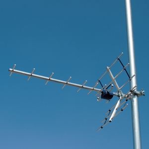

Antenne: Yagi 14 elementer k21-69 (min antenne sidder indvendig under taget)
Specs:
Forstærkning: 13,5 dB
Front/back forhold: 25 dB
Åbningsvinkel: ± 21°.
Vindlast: 54 N.

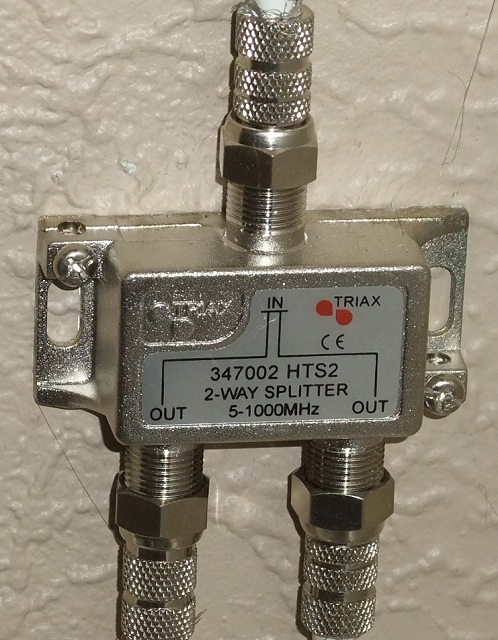

Splitter:
