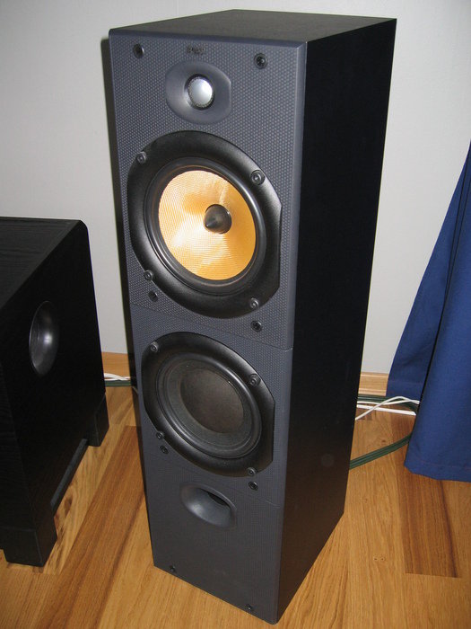

Jeg har nogle 11 år gamle B&W 603 S2 (se billede nederst) men vil gerne have nogen der fylder mindre.

Da jeg er fint tilfreds med mine B&W (pånær størrelsen), tænkte jeg på at bygge dem om.
I Hifi-Klubben sælger de nogle Lyngdorf uden traditionelt kabinet. Lige noget for mig! Smile
Ikke fordi jeg har forstand på selvbyg og højttalerdesign, men behøver man et kabinet for at skabe bas? Har membranareal alene ikke noget at sige?
Jeg kunne forestille mig en frontplade i stil med Lyngdorf og noget frontstof, og "noget" til at dække af for bagsiden af enhederne.
Jeg ved godt, at Lyngdorf DP-1 er designet til at spille sammen med en subwoofer, men jeg har jo en højttalerenhed ekstra at gøre godt med. Det behøver ikke være dyyyb bas.
Er der ellers nogen kommentarer til sådan et sygt ombygningsprojekt? Er det dødsdømt?

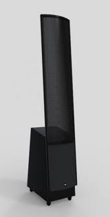

Jeg havde dog noget andet i tankerne... som Lyngdorf-modellen eller ligesom en Martin Logan elektrostat hvor kassen nederst skal rumme en sub. Jeg ved dog ikke hvor elegant og effektivt det ville være.
I stil med dette:
Men er det MEGET vigtigt at diskanten og mellemtonen har et kabinet at spille i?

Det var kun designet jeg tænkte på. At lave en tynd plade til diskant og mellemtone (a la Lyngdorf) og en kasse til sub nederst.

Problemet er ikke designet, men størrelsen. Og lyden ER vigtig, det er jo derfor jeg spørger om jeg kan beholde min gode B&W lyd men blot ændre på kabinettet så der bliver fysisk plads til dem der hvor de skal stå.
Kunne man opdele B&W'erne i 4 kabinetter? Altså lave nogle små 35x15x20 cm kabinetter til diskant og mellemtone, og placere den sidste enhed i et separat kabinet? Så kunne der måske blive plads til dem.
Pil enhederne ud af højttalerne og "kig ind". Mål nu volumen på de kamre der er bag enhederne og byg så nogle kasser af samme størrelse selv. Er diskanten en lukket konstruktion, skal den blot have en plade.....

lidt inspiration... nok lidt svær at lave, men alligevel...
Der skal dog sub til... går kun ned til 300HzConfused

Ja, dem startede Steen med at linke til i sit oprindelige indlæg......
