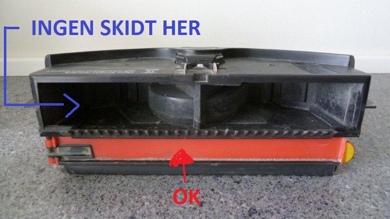

Jeg har fået et problem med min ellers så pålidelige Roomba-støvsuger.
Den støvsuger fint nok støv ind (i det lille kammer), men brødkrummer og andre ting der er større end støv fanger den ikke. Med andre ord, der kommer ingenting ind i det store kammer. Hvad dælen mon der er galt. Har lavet mit sædvanlige serviceeftersyn, hvor alle delene renses, indfiltrede hår fjernes, m.v. ![]() ![]() |

Det lyder som en defekt motor i børstemodulet, prøv at høre efter som børsterne kører mens Roomba kører. Hvis du har et glasbord kan du nemt komme til at se børsterne mens Roomba kører ellers stopper den næsten øjeblikkeligt når du løfter den fra gulvet.
Roomba er modulært opbygget så hvis det er det der er galt kan du uden teknisk viden skifte det selv eftersom det eneste værktøj du skal bruge er en skruetrækker (faktisk to men det er udelukkende fordi skruerne har forskellig størrelse. Der følger en komplet vejledning med det nye modul. |
