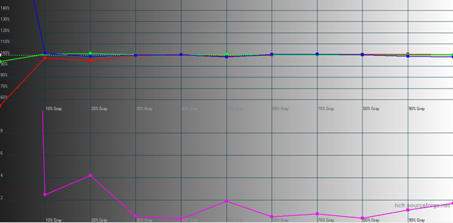

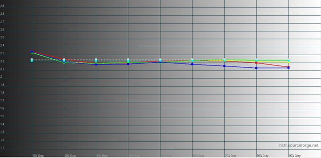

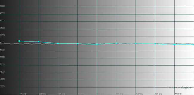

Sendt: 29-November-2012 kl. 19:10 |
Her er et resultat af en hurtig kalibrering. Jeg har ikke haft tid til at finjustere. |
