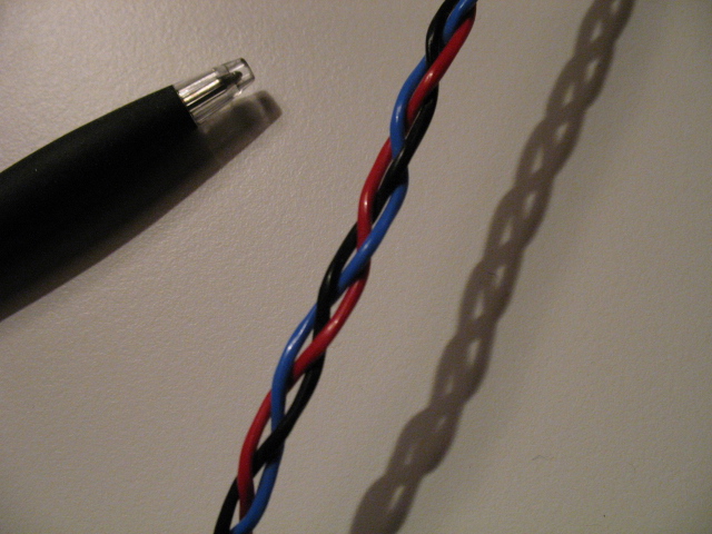

Jeg har noget retningsbestemt Kimber signalkabel. Men jeg ved ikke hvilken vej det skal vende. Findes der en måde hvorpå man kan se det?
Der er ingen pile på kablet og der er ikke monteret stik.
Se vedhæftede billede.

Nej og heller ingen måde at man kan måe det på.
Du må til at lytte dig frem.
Så finder du nok ud af at kablerne er ret ligeglade med om du spiller den ene eller den anden vej.

haha, han tager jo pis på jer, man kan jo se det bare er flettede enkelt ledere der ikke endgang er skærmede, det kommer ikke til at virke godt hvis man har støj og møj i nærheden.

så er kimbers kabler lavet såkaldt pseudo balanceret for at undgå indstråling at støj mest muligt,
så de 2 af lederne i kabler er loddet på stel og plus i hver ende, og den sidste leder er kun loddet på i den ene ende, til stel.
Ideen er at den ene leder vil opfange støj, men ikke sende den til modtager enden af kablet.
Du skal altså se efter hvilket ende der har loddet 3 af lederne fast, og den ende skal sættes til i "sendeudstyret"

Ikke hvis det ikke er termineret (se første post). Uden stik er det blot tre flettede ledere.

Det tyder muligvis på,  at det er et "PBJ" kabel fra Kimber som alligevel ikke skulle være retningsbestemt.
Jeg har dog lige købt et QED analog signalkabel hvor der er pile på kablet, og der vælger jeg nok at tro på producenten fremfor visse "standup'ere" herinde fra ;-)

Mange tak for input. Kablet er sendt til terminering hos en klog mand :-) og han nævnte nemlig også noget med det pseudoballancerede og en bestemt måde at lodde det på. Jeg ser på lodningerne når jeg får det tilbage i morgen.

Pseudobalanceret er når Skærmen kun er tilsluttet i den ene ende. Hvad har du tænkt dig at bruge som skærm?LOL
PBJ og andre flettede Kimber kabler med 3 ledere bruger 2 ledere til plus, og 1 leder til minus.
