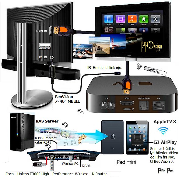

Uden HDMI tilslutninger får du det svært. Du har så et BV7 Mk 1 eller 2. Vi må konstatere at det ikke er bare
lige, at få det gamle BSy2 til at fungere med dagens standarter - Ingen lyd fra Apple TV / CromeCast audio
med BeoVision 7 Mk.I eller Mk.II.
Det er fordi BeoVision 7 Mk. I & Mk. II tv decoder lyd i DSM, ikke i PCM lyd. Et Apple TV 3 sender PCM
lyd format gennem den optiske udgang. Problem er også når der bruges en kildeenhed eller en "bro" som
ChromeCast Audio, som ikke selv kan afkodning, men kun sender en bitstrømmen.
Fra og med BeoVision 7 Mk III findse der HDMI indgange og BeoSystem 3, og nu er det et HD TV.
Mvh. Peter Pan.-Se link- https://tinyurl.com/y7tbty8e" rel="nofollow - Råd-for-BL-tilslutning .

Se også indlæg af 17-Oktober-2017 kl. 07:16 side 48.
https://forum.recordere.dk/bo-din-kabler-connection-div-diy_topic7820_page48.html" rel="nofollow - https://forum.recordere.dk/bo-din-kabler-connection-div-diy_topic7820_page48.html
Hvor du finder en beskrivelse af en mulighed, jeg ikke har afprøvet.
