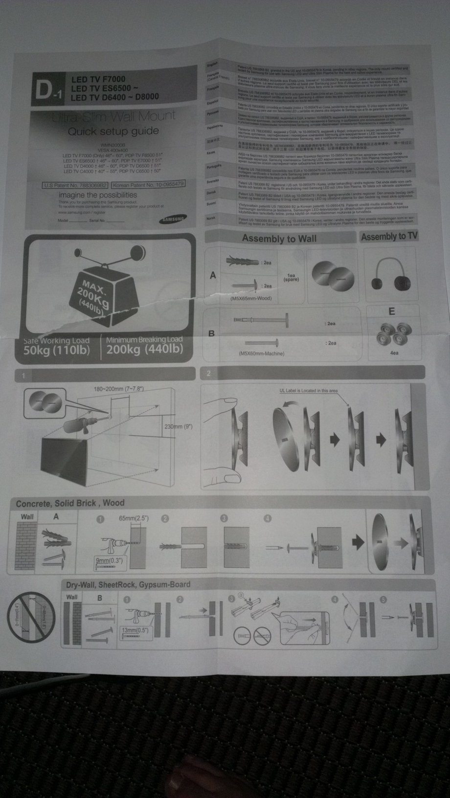

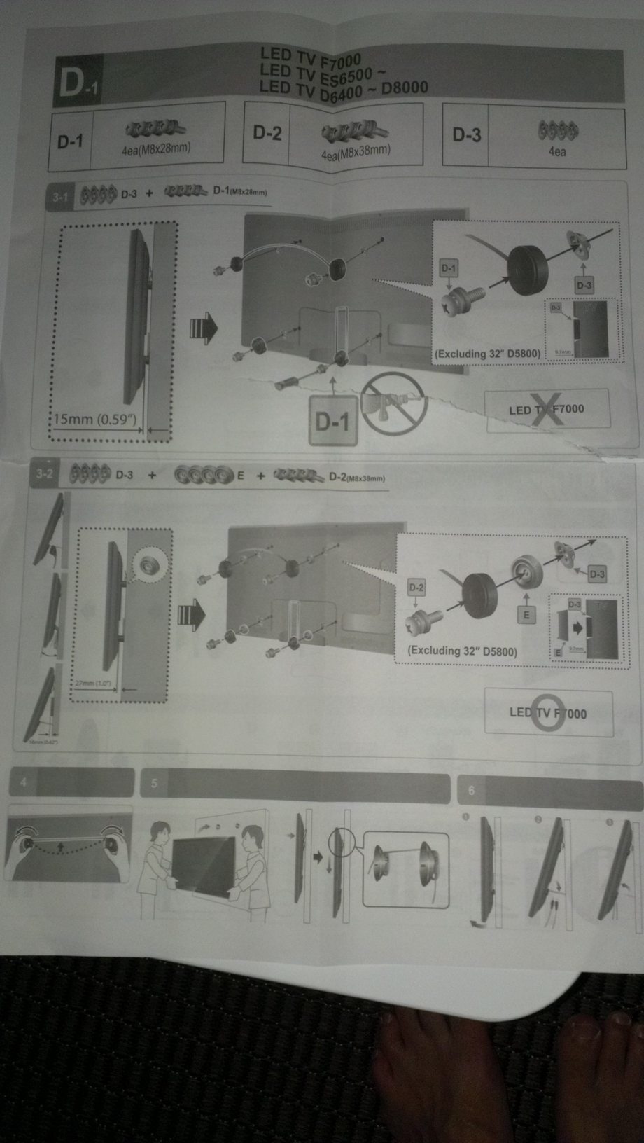

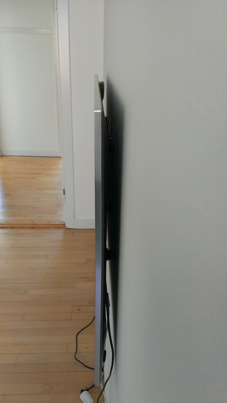

Vægophænget Samsung Wmn3000BX til 55"F7005. Er jeg mindre glad for.
Det er nemt at hænge op, hænger som et billede på væggen. Men savner at man kan låse den fast, så man ikke kan skubbe til skærmen. Meget lidt børnevenligt.
Desuden fordi skærmen er så tynd, så må man ikke skrue skruerne på bagsiden stramt, og derfor føler man dårligt, at man får skruerne skruet ordentligt ind. Tror max at de er en halv centimeter inde i hullerne. Jeg synes nu heller ikke det er helt Ultra Slim Mounted. Den skulle hænge lidt længere fra væggen pga. ventilation super.

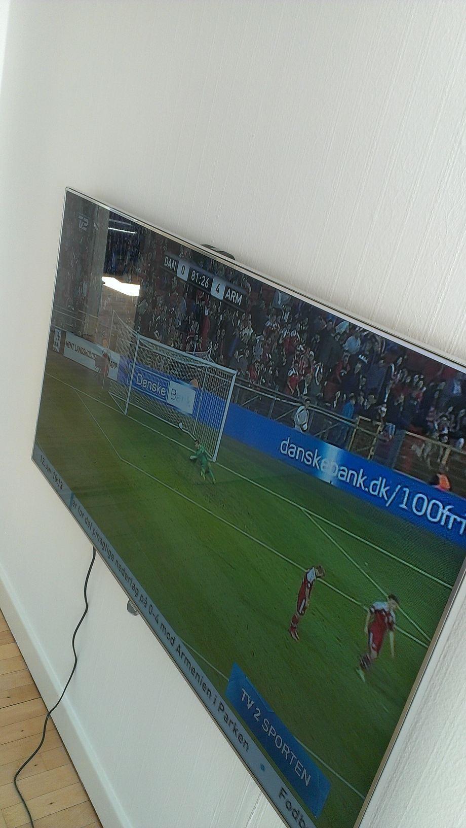

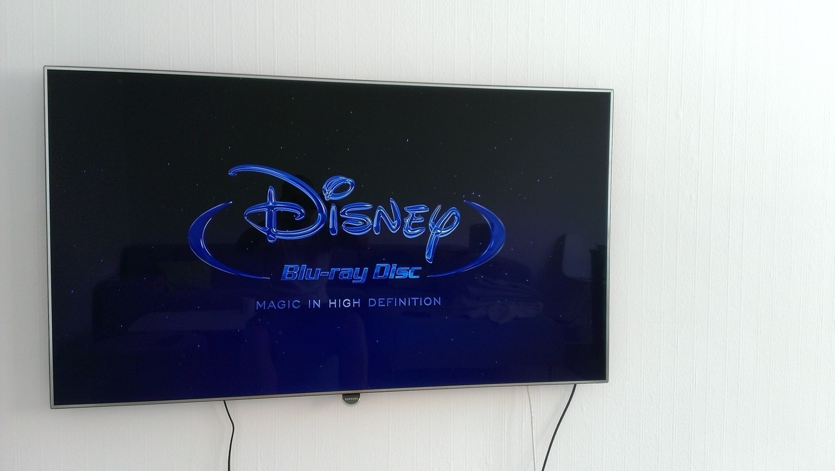

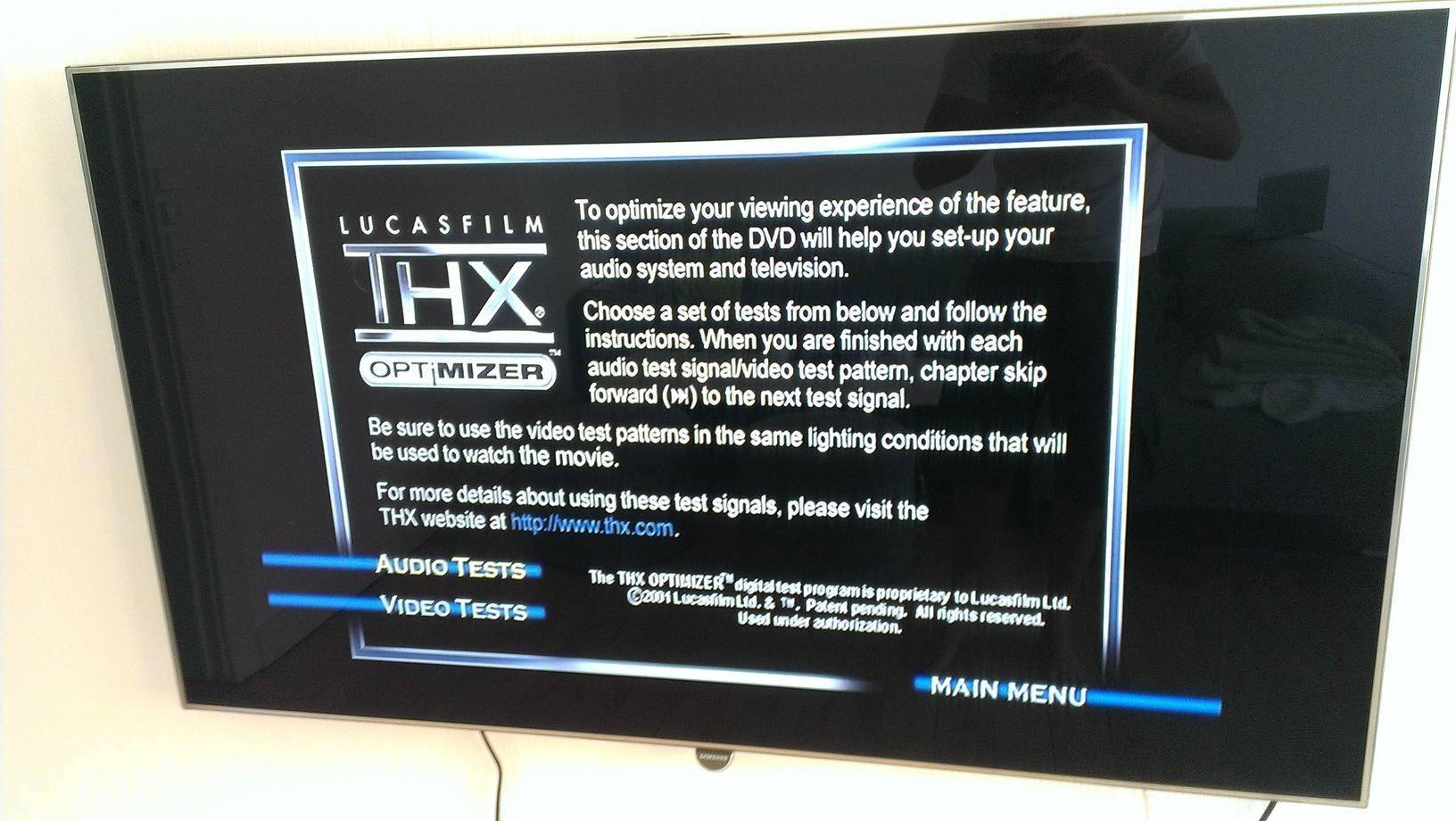

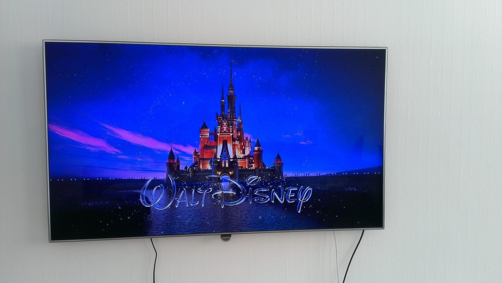

Skrevet den: 11-Juni-2013 kl. 23:32
Har nu kalibreret skærmen med Digital Video Essentials og THX Optimizer, og må sige at resultatet er ovenud tilfredsstillende. Tak :-)

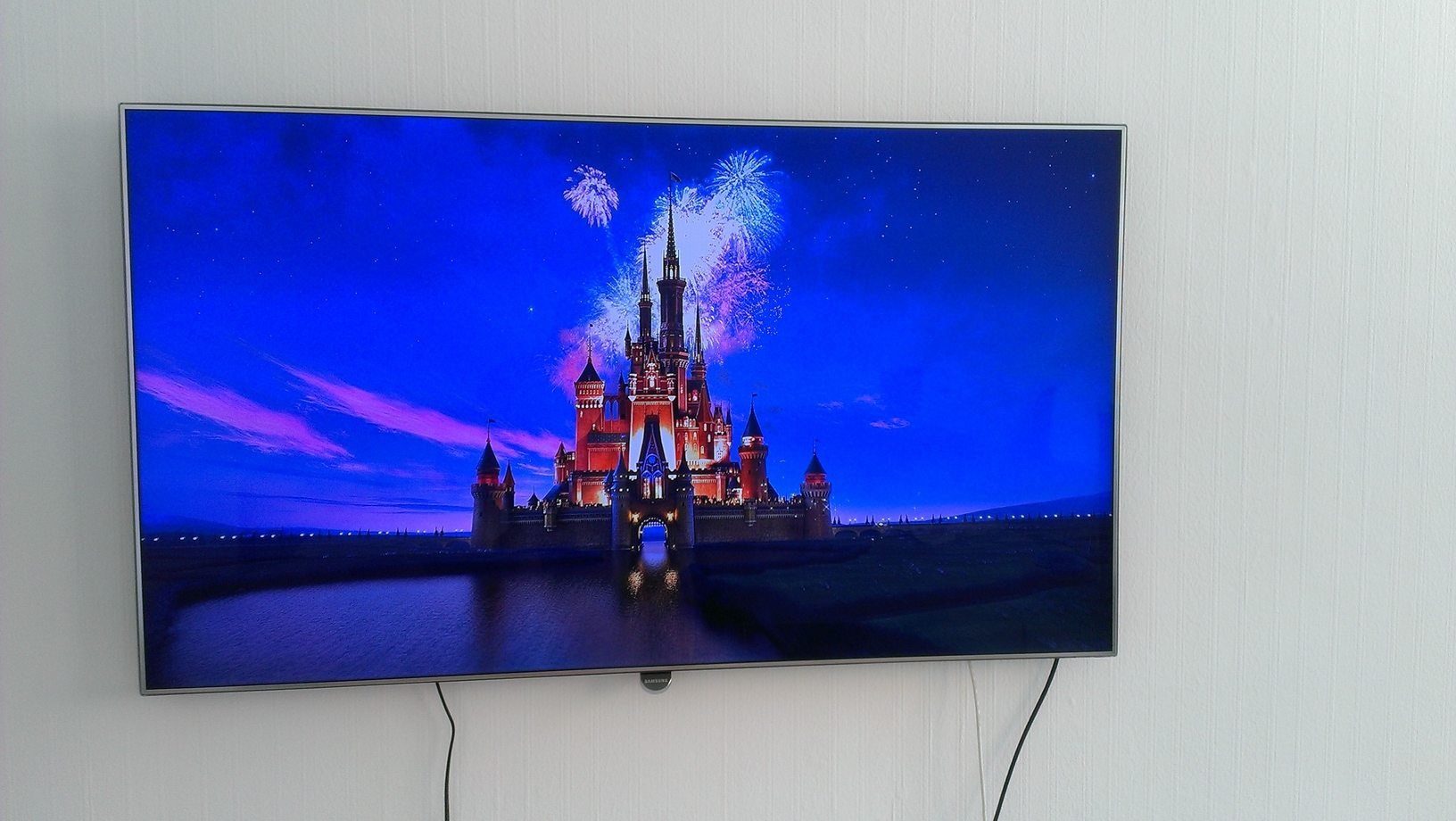

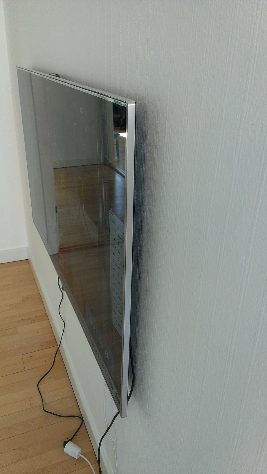

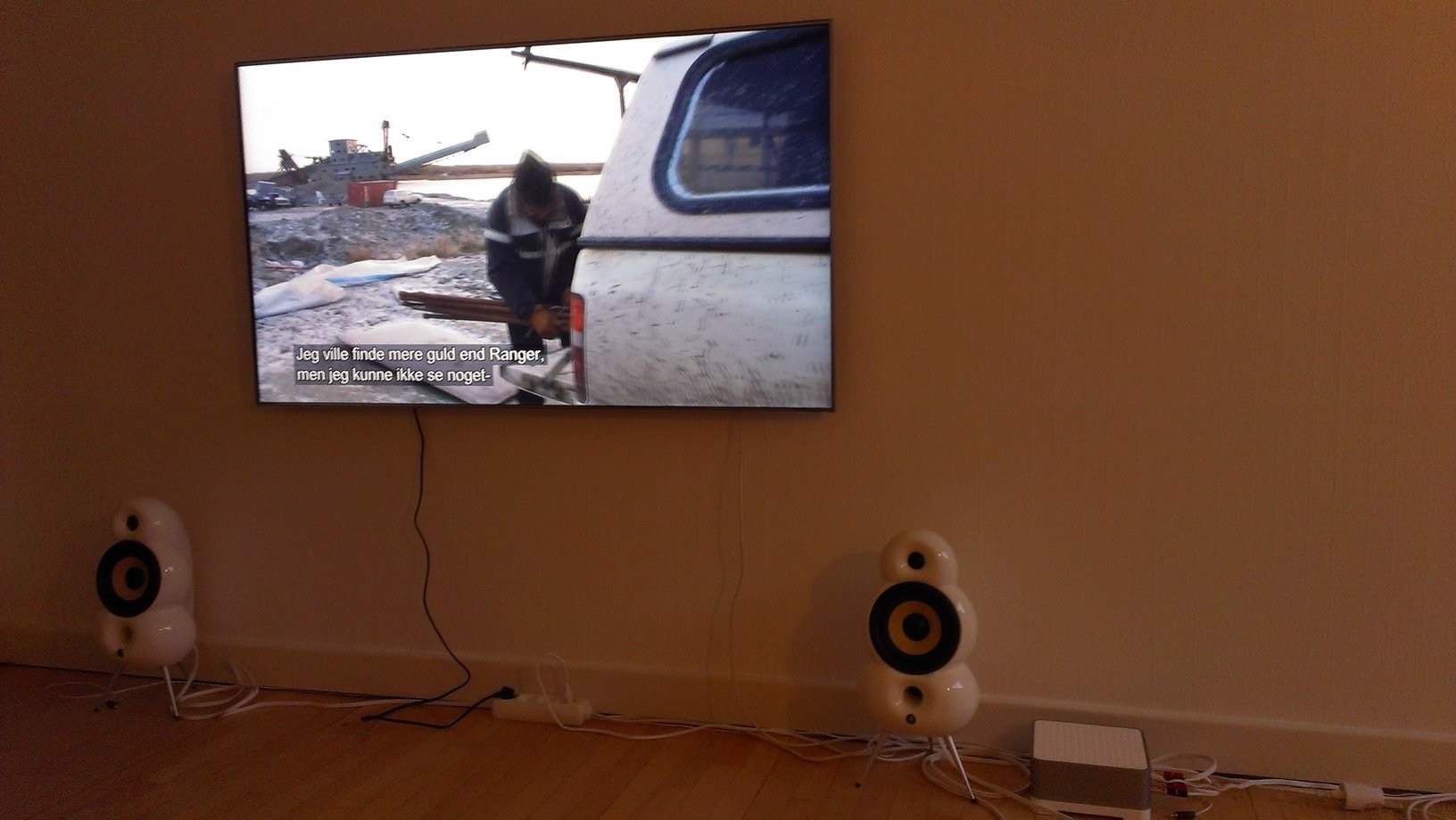

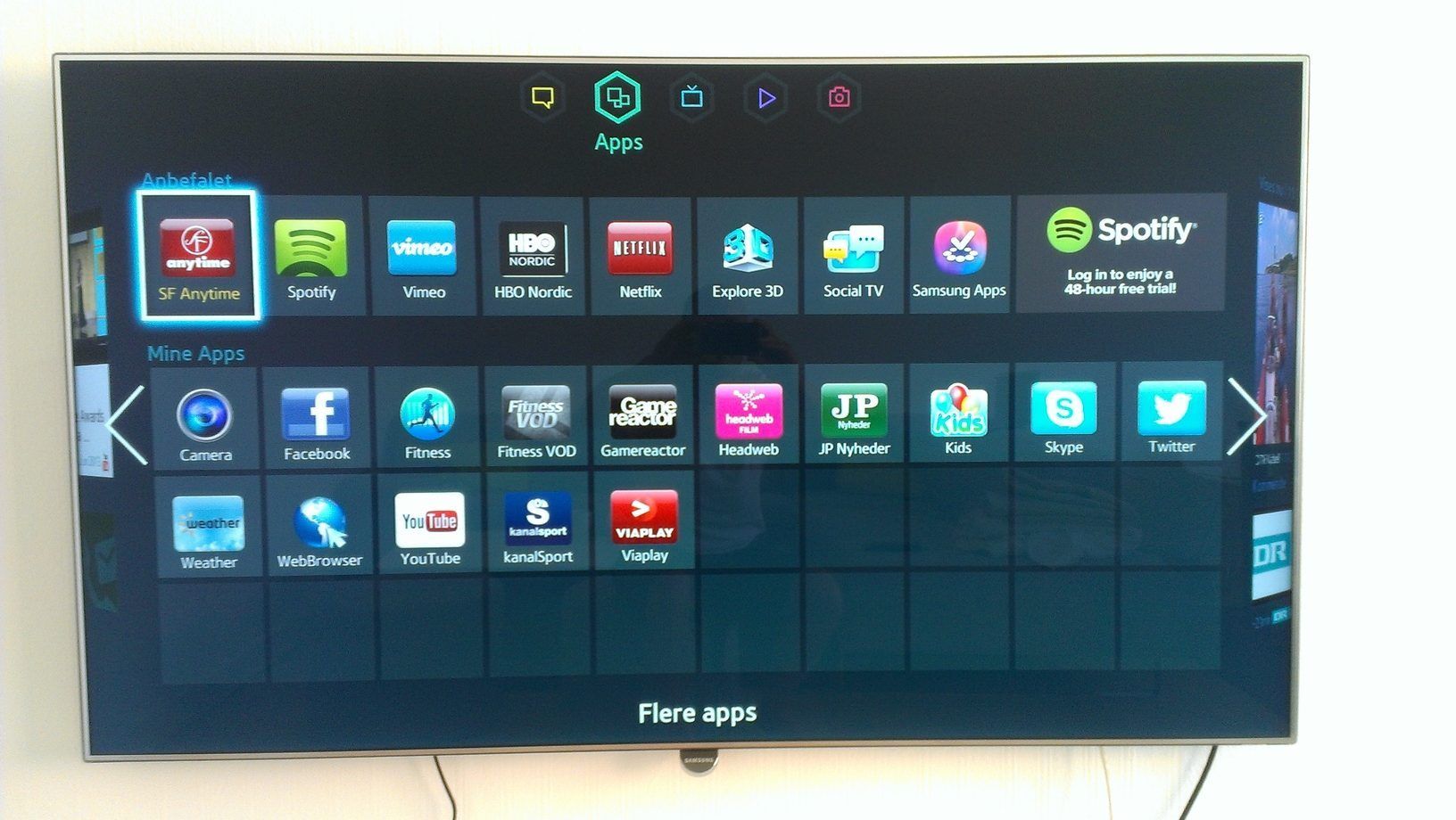

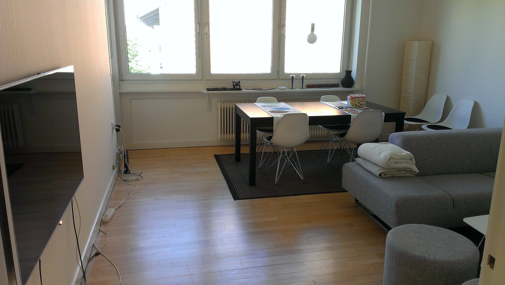

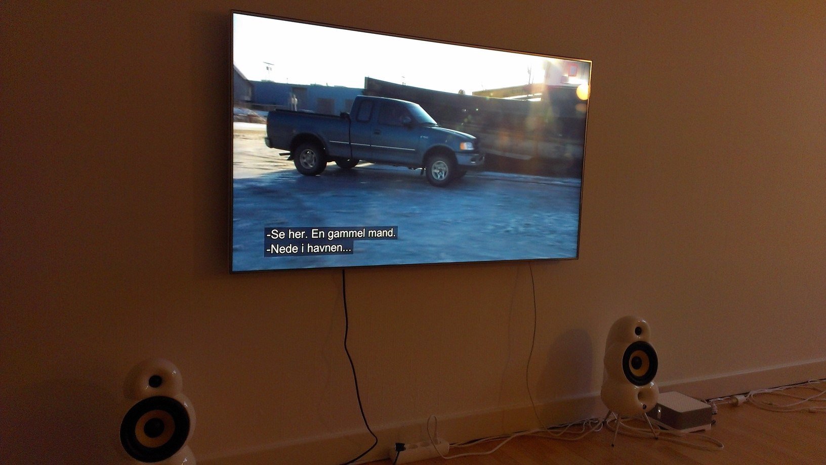

Skrevet af: Dongdoi
Skrevet den: 12-Juni-2013 kl. 10:47
Beklager kvaliteten, mit tlfkamera er virkelig ringe :-)

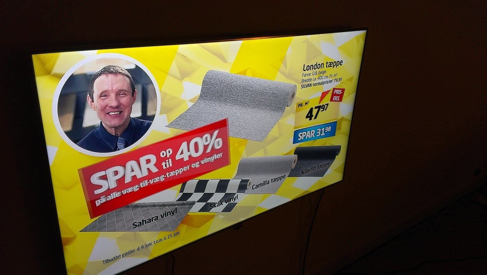

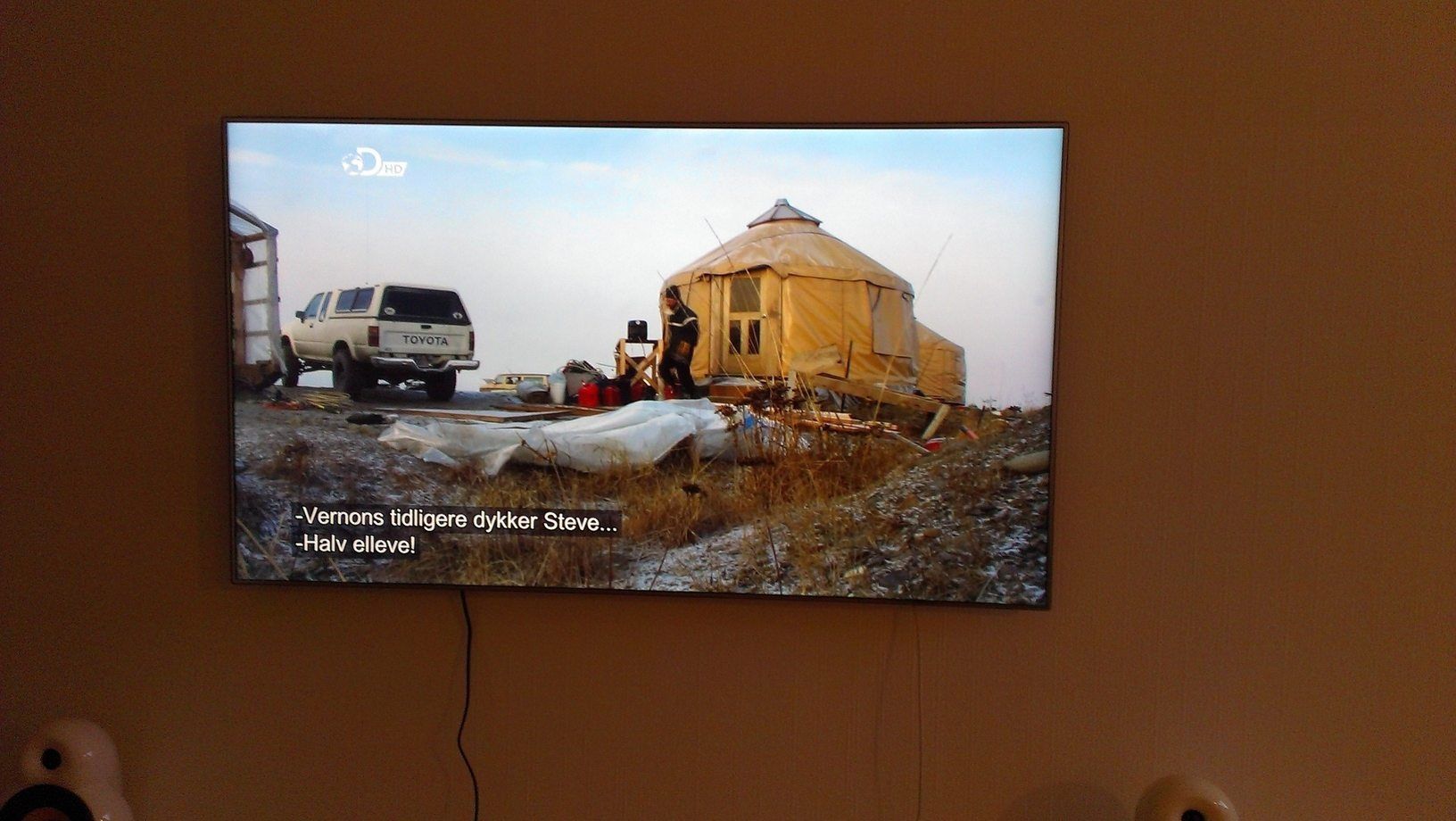

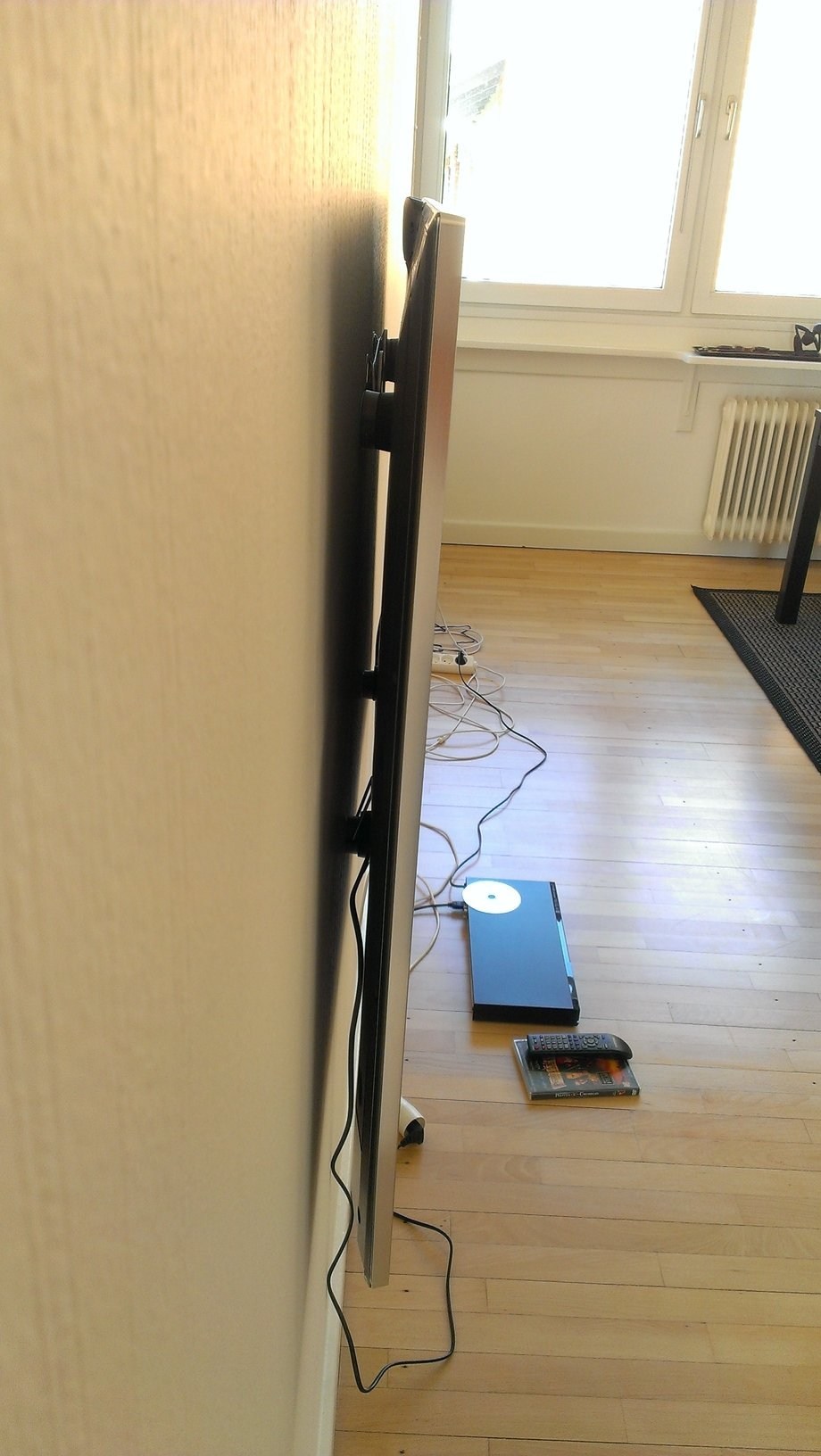

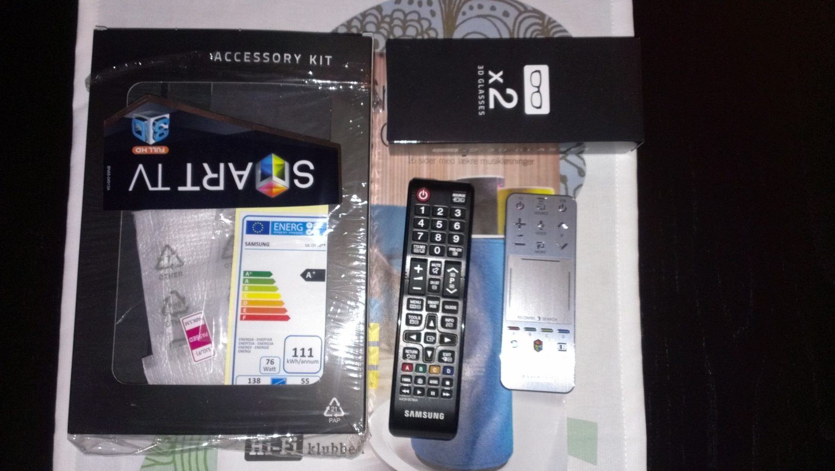

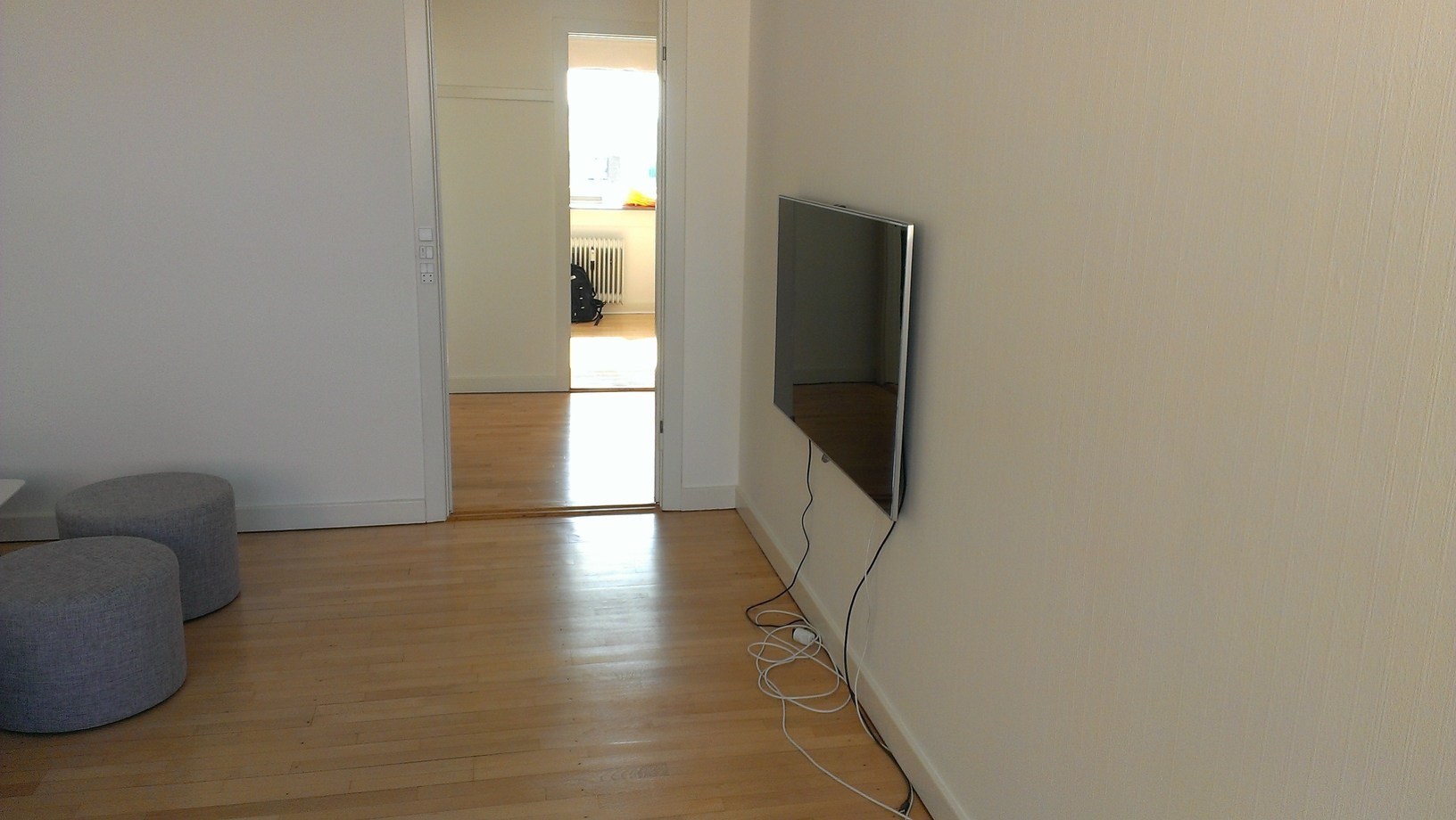

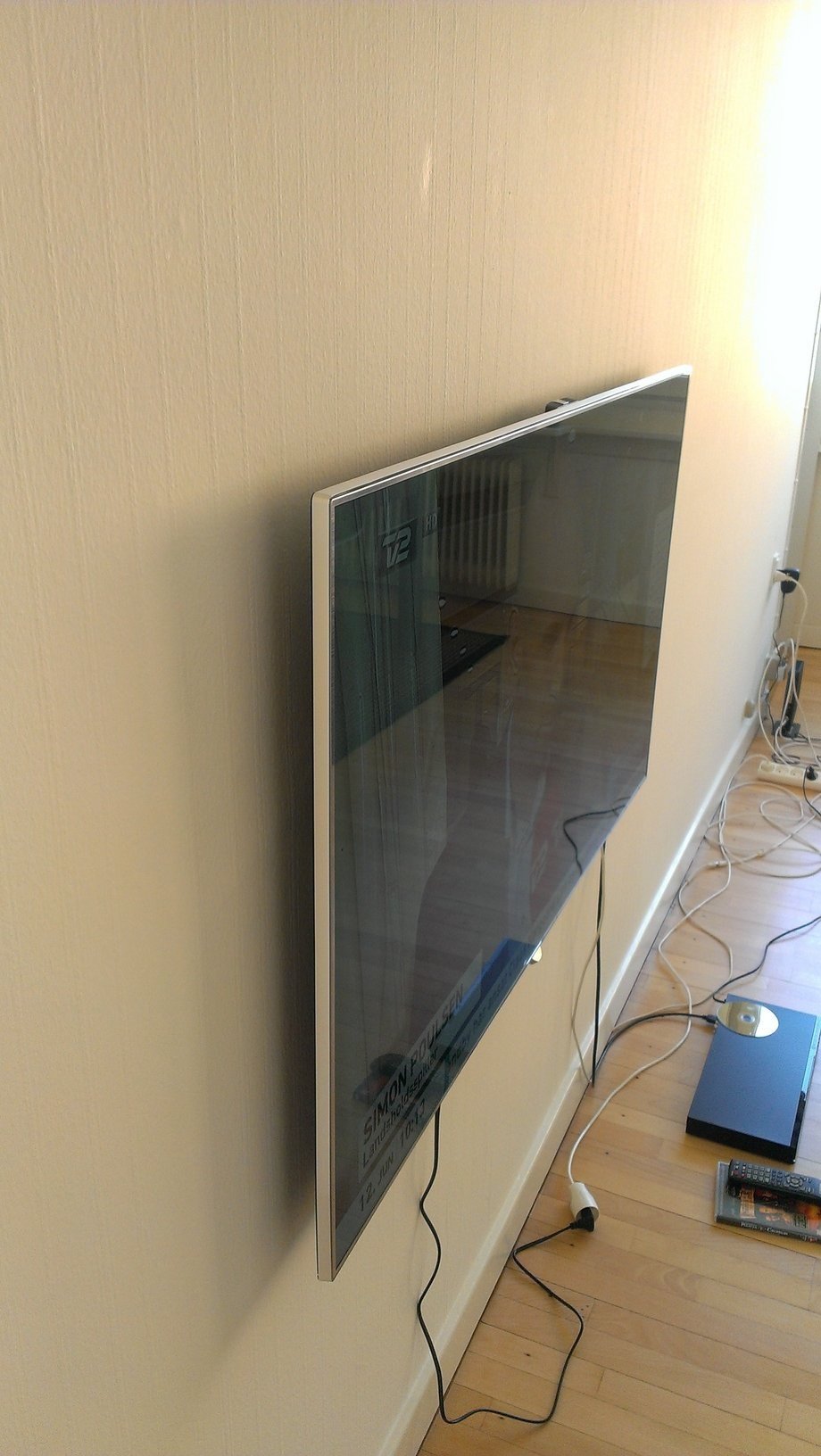

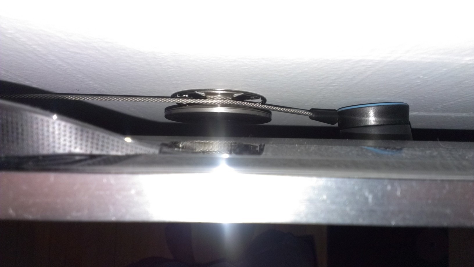

Skrevet af: Dongdoi
Skrevet den: 12-Juni-2013 kl. 10:54
Samsung Wmn3000b(x) Ultra Slim Wall-Mount + Vejledning

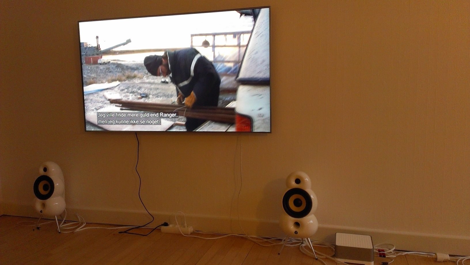

Skrevet af: Dongdoi
Skrevet den: 12-Juni-2013 kl. 11:10

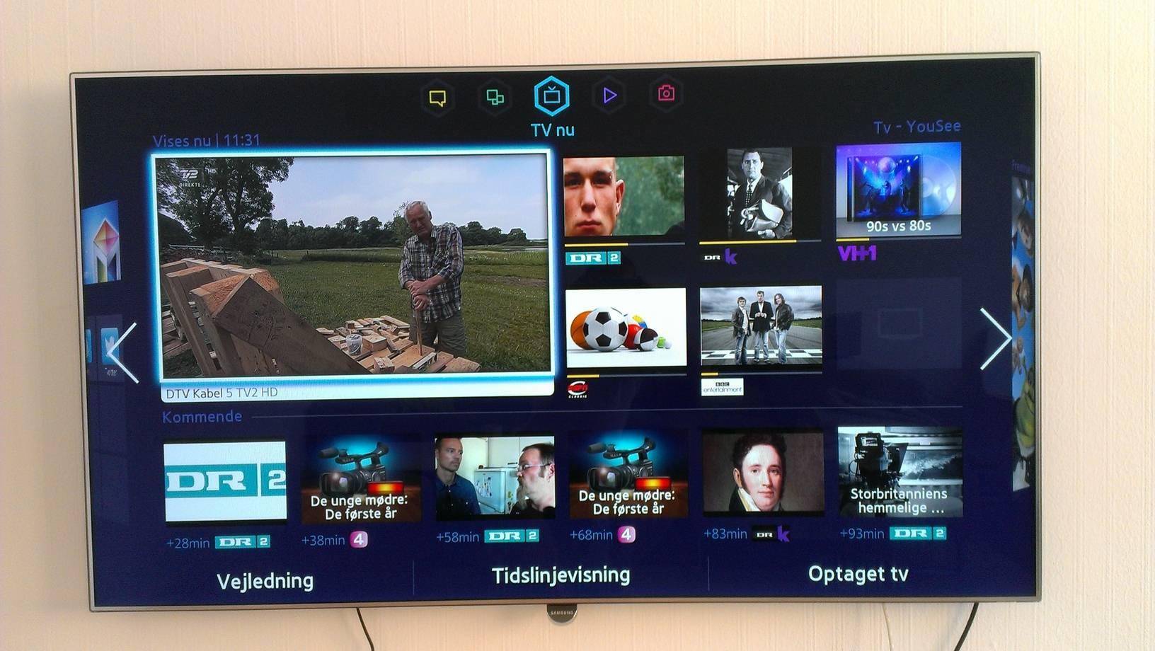

Skrevet af: Dongdoi

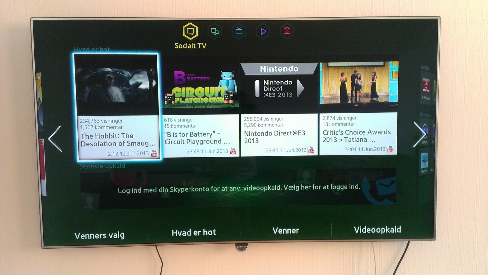

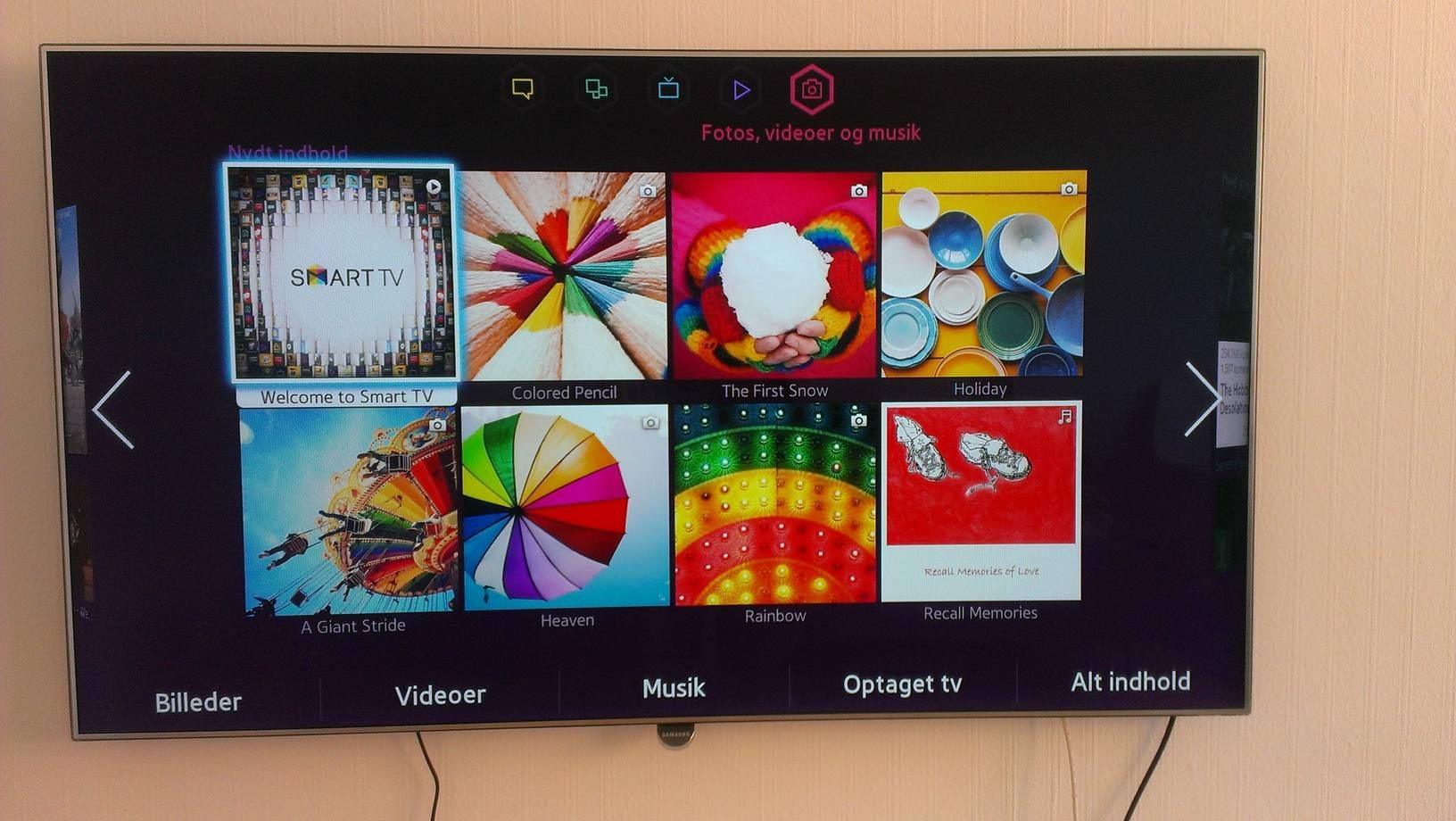

Skrevet den: 12-Juni-2013 kl. 11:52
Smarthubben.

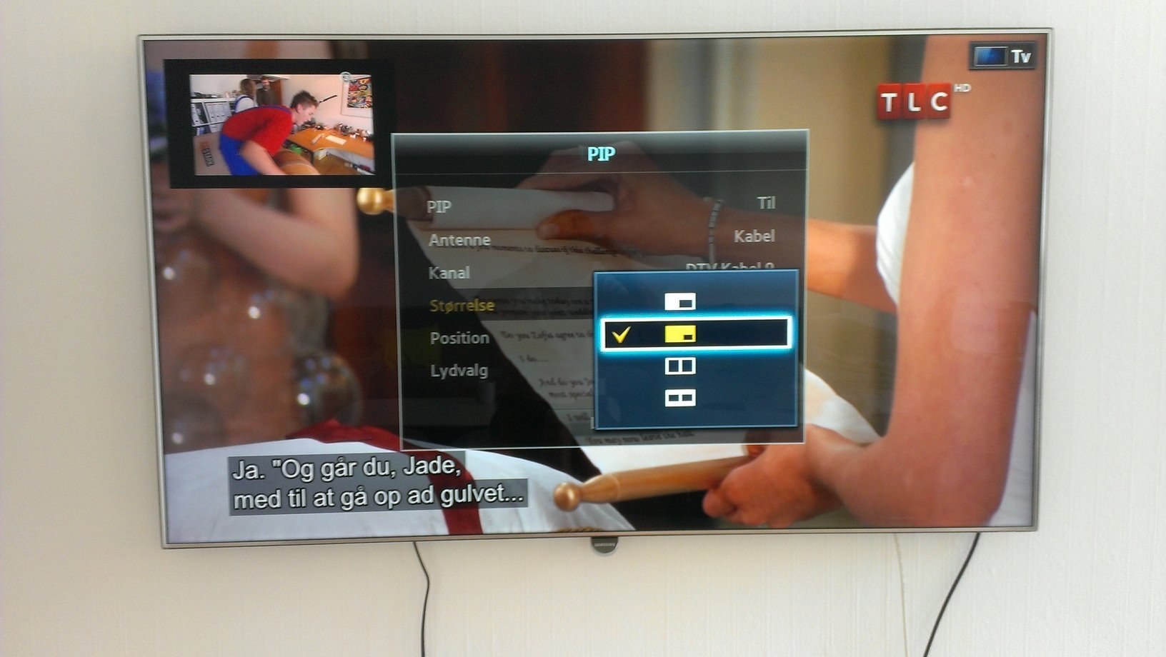

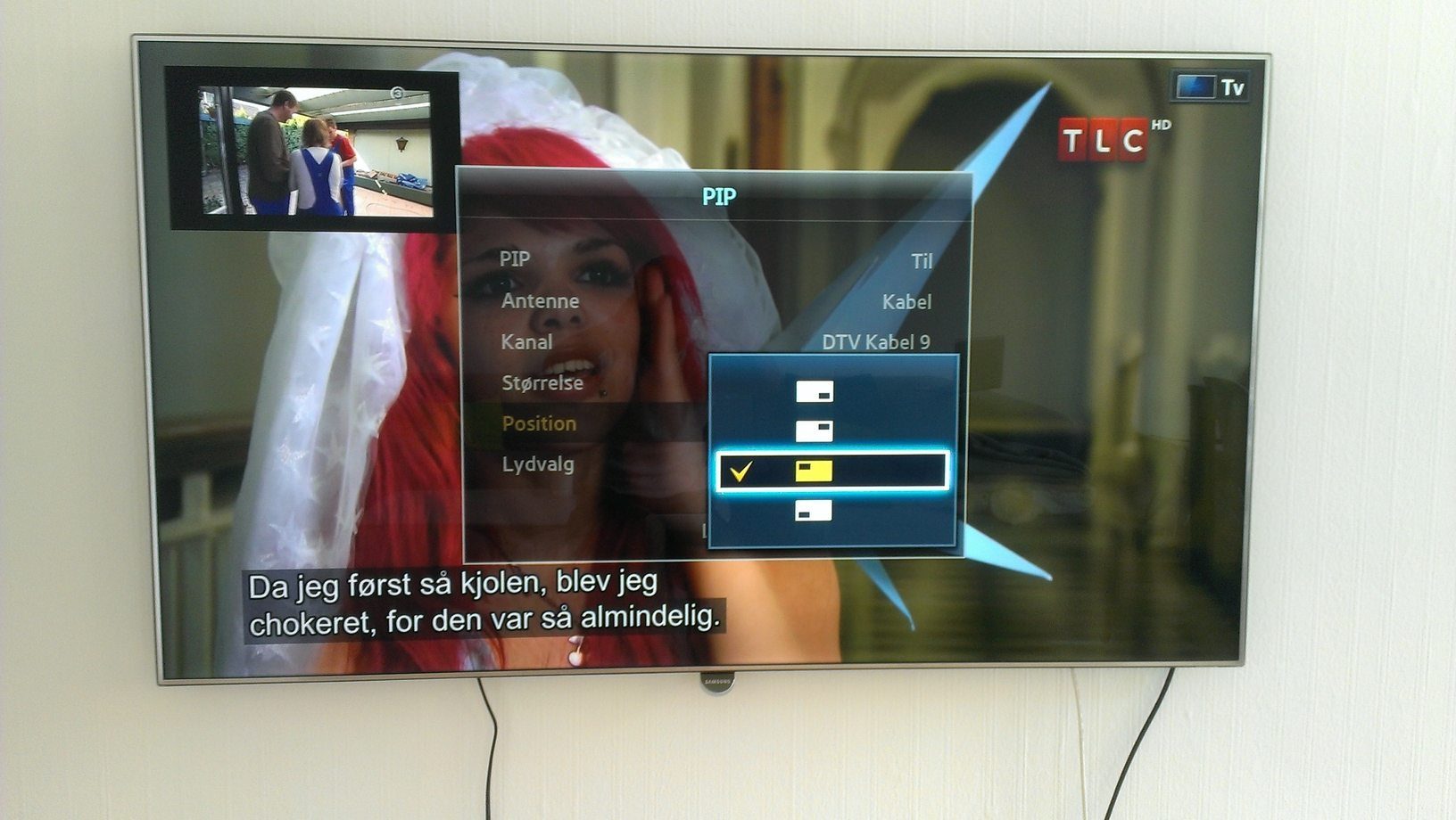

Skrevet af: Dongdoi

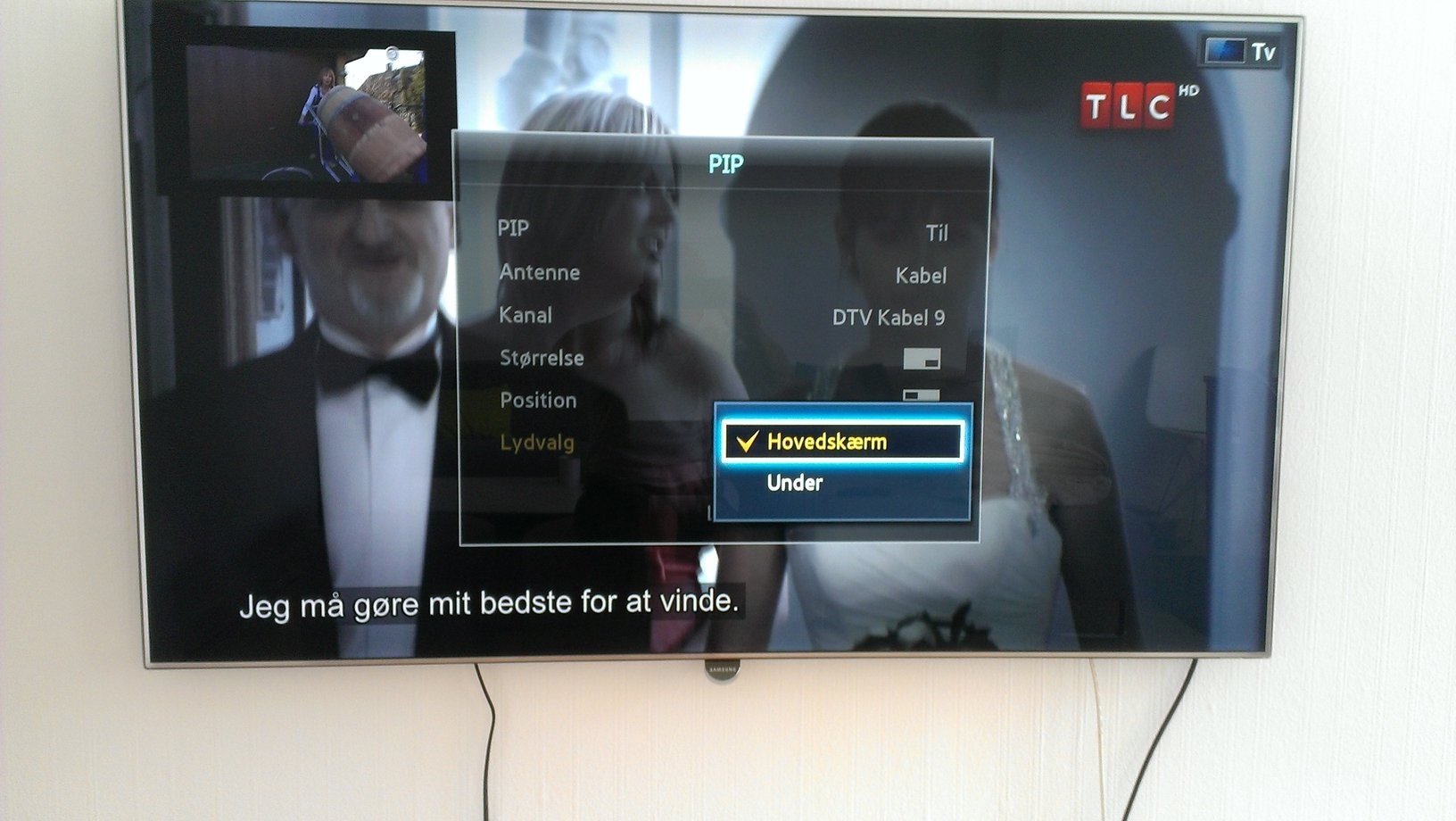

Skrevet den: 12-Juni-2013 kl. 11:54

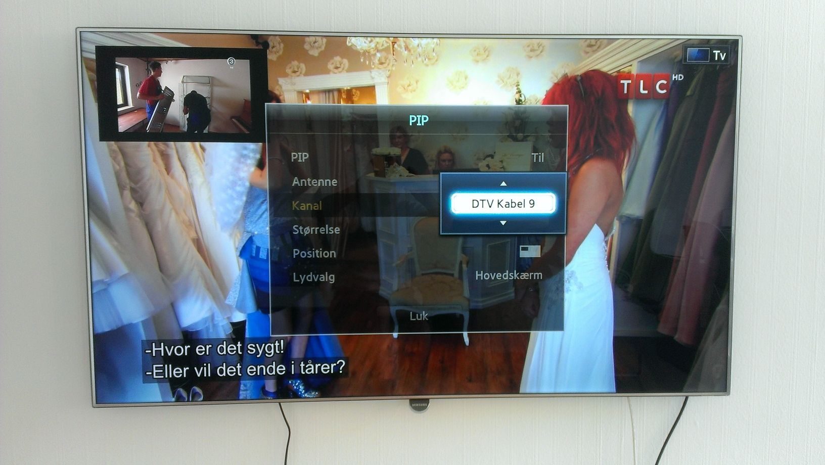

PIP.
Ps. der er flere indstillinger.
Samsung 55" UE F7005
Panasonic 42" PX80
Sonos Connect Amp
Playstation 3
Samsung Blu-ray BD-D5100
Samsung Series 5 NP535U3C
2x Scandyna minipods
Incoming 17 juli. Scandyna Bassstation
Skrevet af: jvks
Skrevet den: 12-Juni-2013 kl. 12:18
50/50 splittet er det også en PIP indstilling ?
Samsung 55" UE F8005, Yamaha A1020,SamsungSMT-H3106, B&W MT-20.PS3 og Panasonic DMR730
Skrevet af: Dongdoi
Skrevet den: 12-Juni-2013 kl. 12:32
Ja det er det og der er flere muligheder for PIP. Desuden kan man vælge hvilken skærm lyden skal komme fra og størrelse og placering af billederne.
Det er ret godt. Så kan mine unger se tegnefilm og far her se bold imens :-)

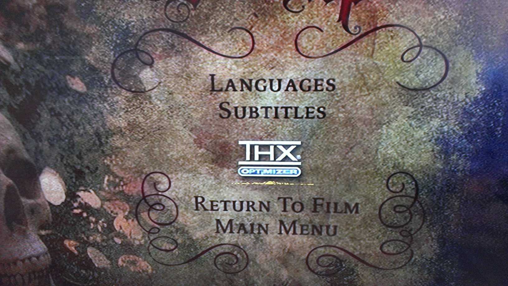

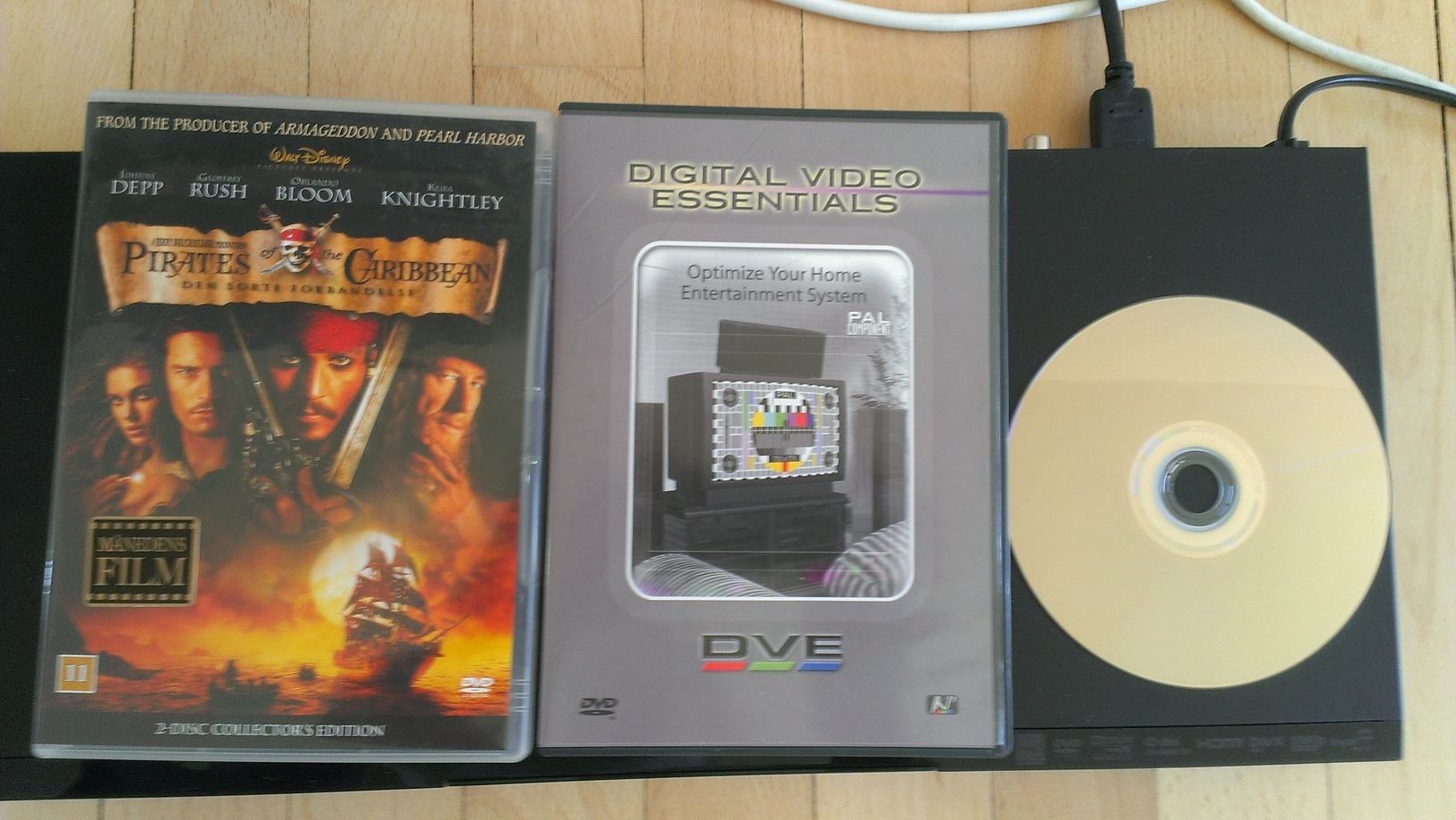

Skrevet af: Dongdoi
Skrevet den: 12-Juni-2013 kl. 12:52
THX Optimizer fra Pirates Of The Caribbean Sea - Den Sorte Forbandelse
Digital Video Essentials JKE
Blu-ray Tangled/ Rapunzel eller to på flugt.

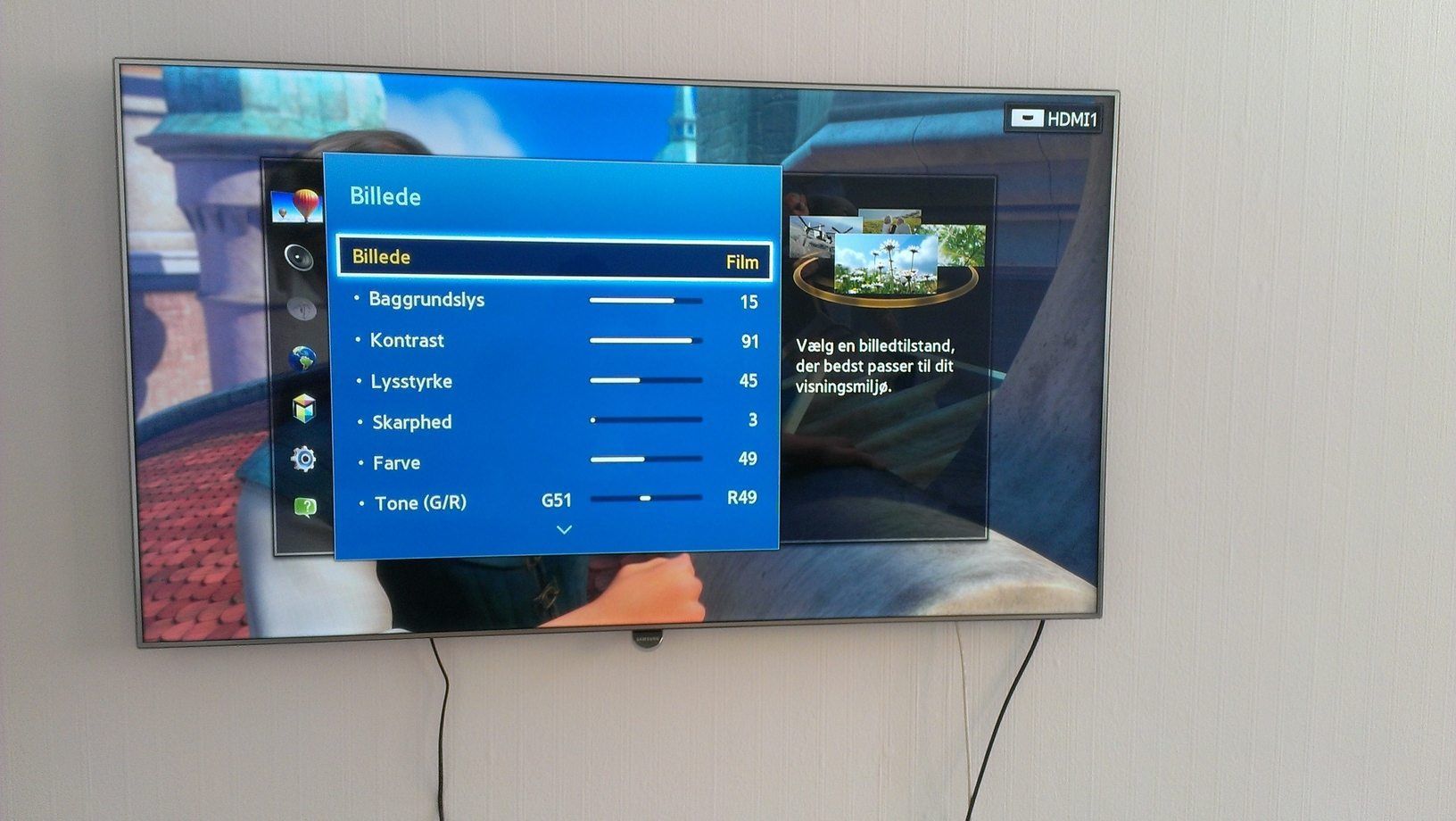

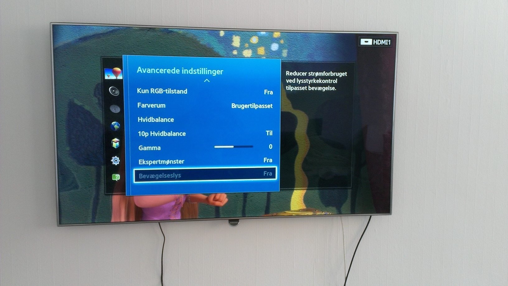

Skrevet af: Dongdoi

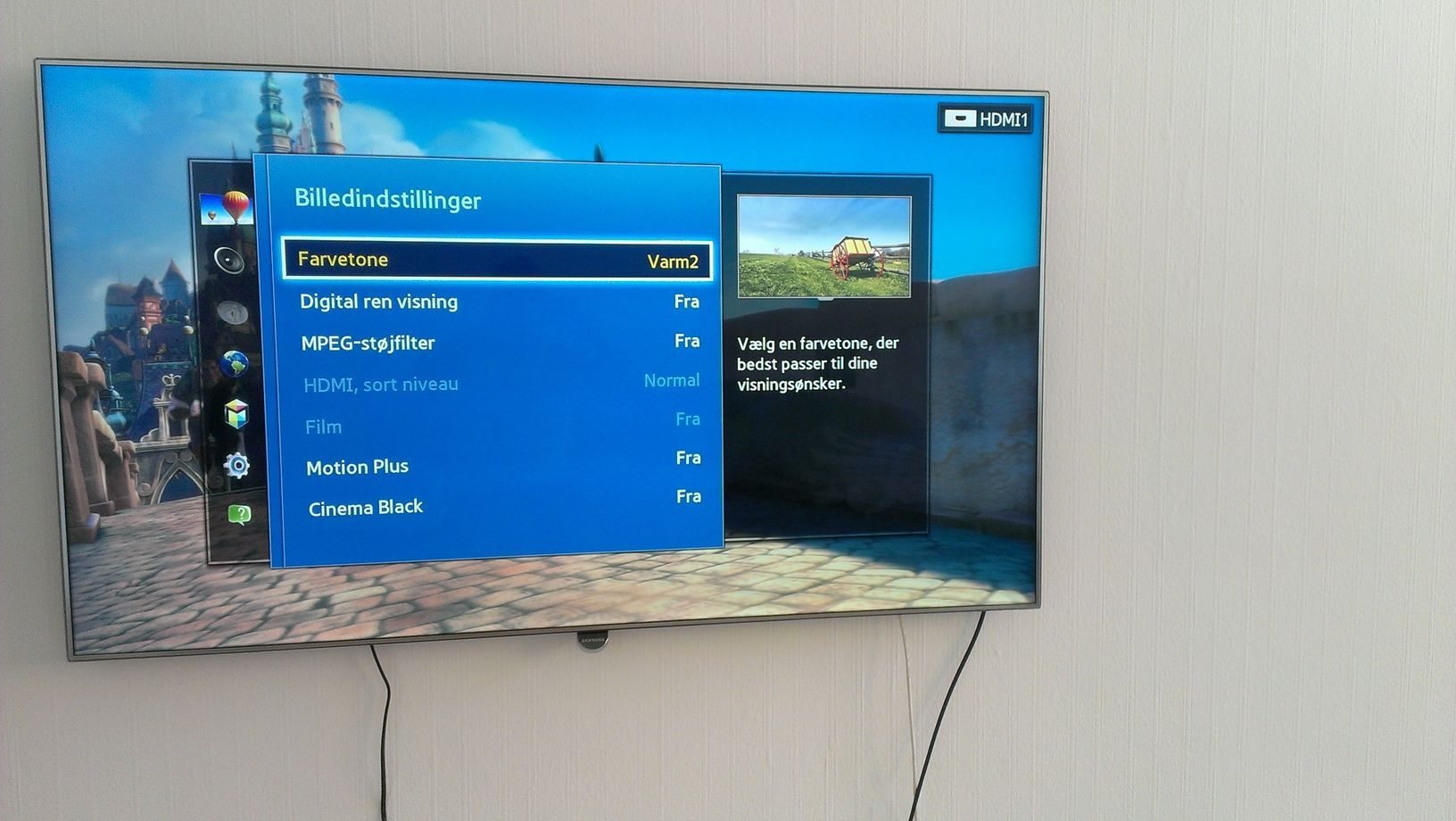

Skrevet den: 12-Juni-2013 kl. 13:03

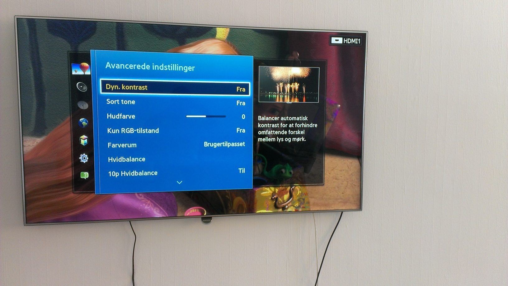

Indstillinger.
Panasonic 42" PX80
Sonos Connect Amp
Playstation 3

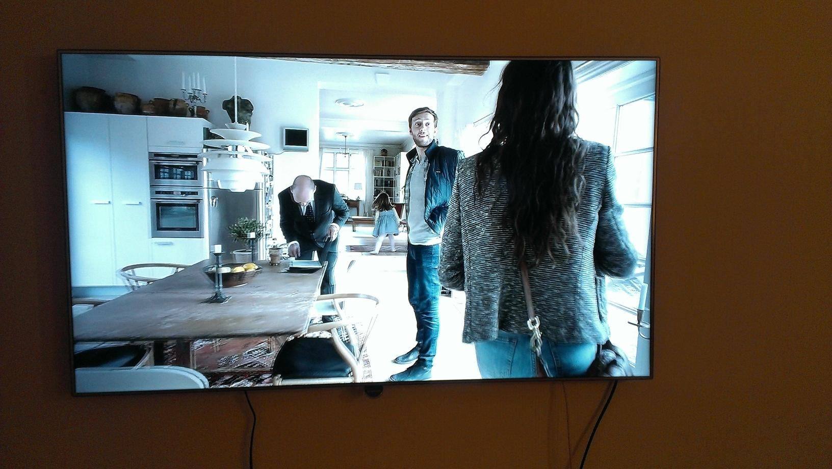

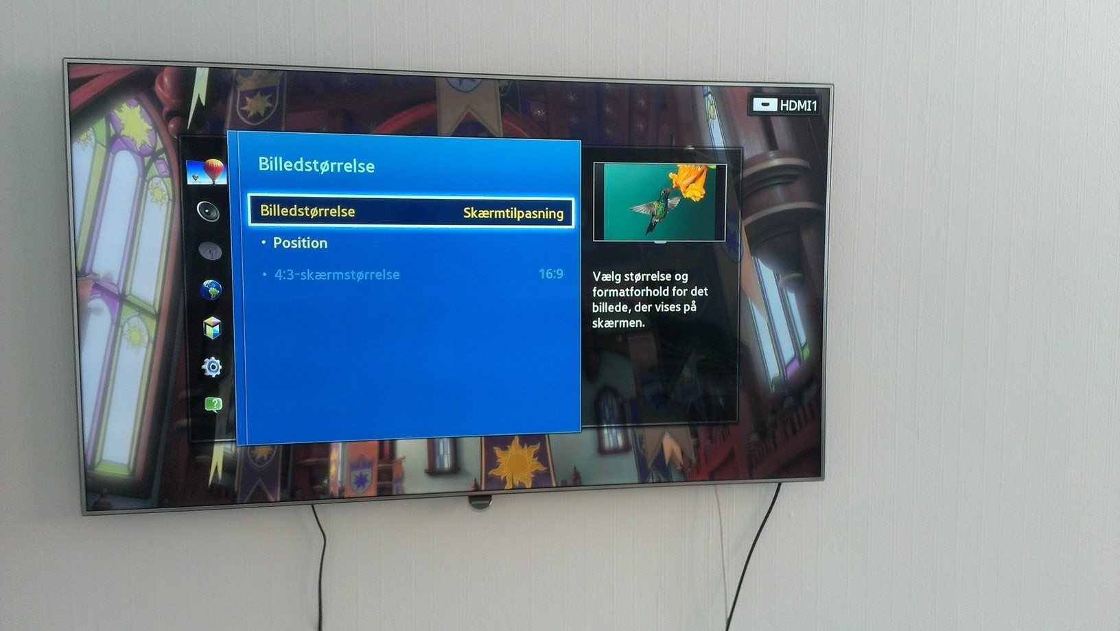

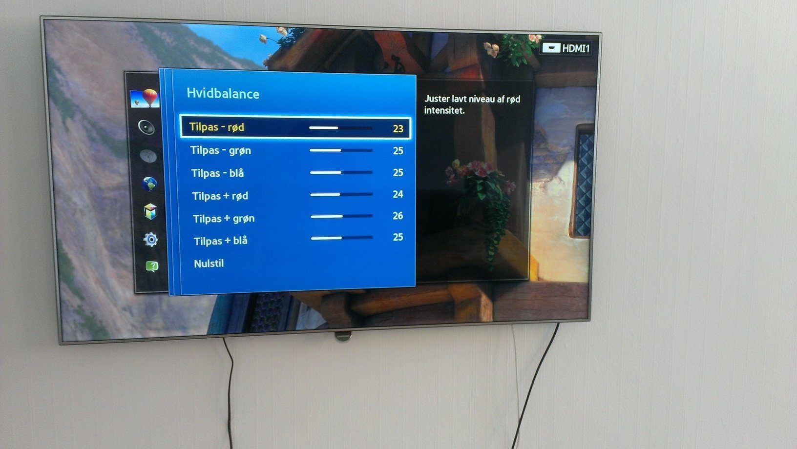

Skrevet af: Dongdoi
Skrevet den: 12-Juni-2013 kl. 13:04
Panasonic 42" PX80
Sonos Connect Amp
Playstation 3

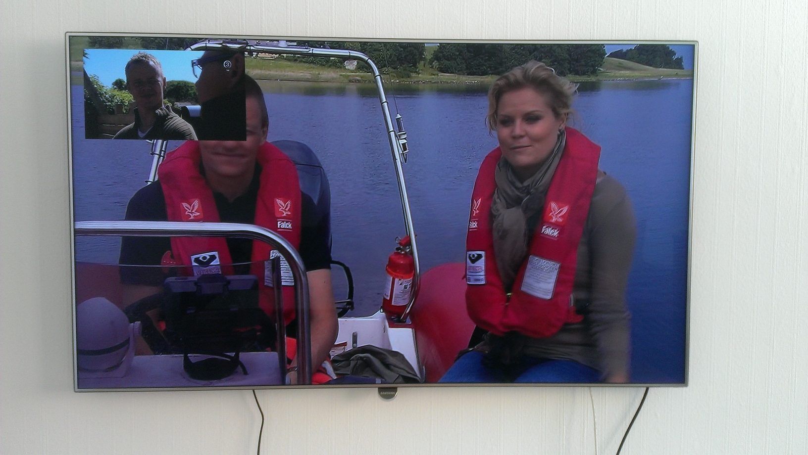

Skrevet af: Dongdoi
Skrevet den: 12-Juni-2013 kl. 13:23
PIP fortsat.

Jo da, her er de:
Picture Mode Standard (or Movie if you prefer no auto dimming)
Backlight 11
Contrast 100
Brightness 45
Sharpness 10   (maybe 30)
Colour 45
Tint 50/50
Advanced
Dynamic Contrast Off
Black Tone Off
Flesh Tone 0
Colour Space Auto
White Balance:
R-Offset 25
G-Offset 25
B-Offset 25
R-Gain 15
G-Gain 25
B-Gain 20
Gamma 0
Motion Lighting Off
Picture Options
Colour Tone Warm1
Digital Clean View Off
MPEG Noise Filter Off
Film Mode Off
Motion Plus Clear
Cinema Black Low
System
Eco Sensor On (evening viewing really benefits with this enabled)
-Minimum Backlight 4 (increase depending on your rooms evening ambient lighting conditions)
 Der hvor der er tal i parenteser, er hvor andre i tråden er kommet med afvigelser :)
Jeg syntes selv det ser godt ud, men dog med et lidt "mat" billede, så det er ikke perfekt, uden jeg endnu har fundt ud af hvad der skal ændres.
Mvh, Matrix

Til kalibreringen, så har jeg lånt en Digital Video Essentials DVD udgave fra 2003/2004. Kan jeg bruge den, eller er den ikke god nok til en 2013 model og HD/ Blue Ray ??. Det skulle jo gerne kalibreres efter højeste opløsning.

@Matrix
"Jeg syntes selv det ser godt ud, men dog med et lidt "mat" billede, så det er ikke perfekt, uden jeg endnu har fundet ud af hvad der skal ændres."
Mit er også blevet mere mat efter ændringerne, men det er positivt. Jeg synes det var for blankt og skarpt out of the box. Man blev nærmest blændet i mørket he he. Så jeg blev træt i øjnene om aftenen, når jeg sad og så flere film. Det er nu efter ændringerne behageligt som før at se film.

Spørgsmål.
På F7005 modellen kan jeg afmontere samsung logoet, og få et helt plant rammelook uden mærke. Kan Samsung logoet også afmonteres på F8005 modellen ?

Man kan ikke afmontere logoet på 55F8005

Skrevet den: 21-Juni-2013 kl. 11:27
Fungerer PAP (billede side om side) således at der kan vælges TV kanal og HDMI signal side om side?
Skrevet af: jvks
Skrevet den: 21-Juni-2013 kl. 11:46
js
Skrevet af: Dongdoi
Skrevet den: 14-Juli-2013 kl. 22:12
Så fik jeg omsider fjernet Samsung logoet under rammen :-)
Det var ret nemt. Man skal bare fjerne 4 skruer og afmontere en clip med to ledninger, og derefter lægge den korte ledning ind i rammens indsats.
Panasonic 42" PX80
Sonos Connect Amp
Playstation 3
Skrevet af: Dongdoi
Skrevet den: 14-Juli-2013 kl. 22:19
Hej Callie
Så vidt jeg kan se, så kan man ikke vælge hdmi i PIP.
Du kan kun vælge PIP fra den antenne du bruger.
Fra henholdsvis.
Luft
Kabel
Satellit
Canal Digital Sat
Ved ikke om det var svar nok.
Jan Pedersen

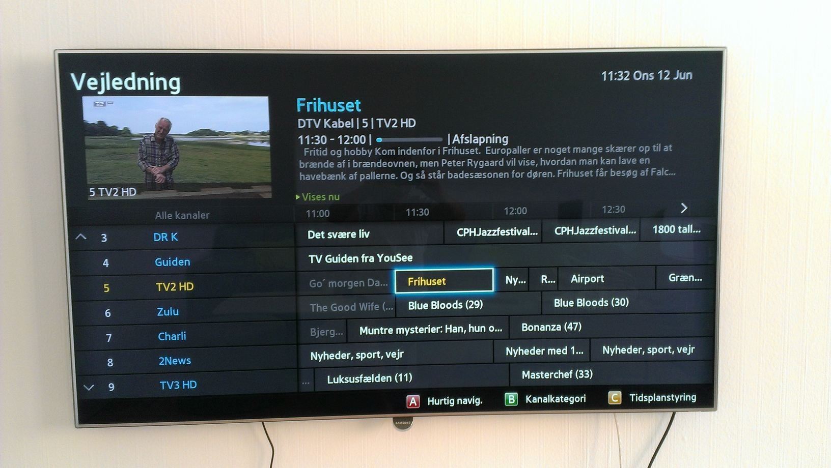

Har dog ikke kunne få tv billeder på EPG... Har prøvet at slette alt bortset fra de der 20 stykker man egentlig gider have liggende, uden held.
Og hvad med 4:3 tv materiele bliver strukket til 16:9, og omvendt. Har du haft problemer med det? Mit pio havde ingen problemer med at skelne det ene signal fra det andet. Nu skal jeg sidde og skifte manuelt...

Jeg har aldrig haft problemer med at samsung apps ikke vises og heller ikke problemer med HDMI mm
det eneste der er - det er at der IKKE er "live billede" i program guiden, der er en sort firkant der hvor billedet skulle vises og en ring der bare kører rundt...ellers virker det upåklageligt og fedt billede iøvrigt også på sports udsendelser og mig der normalt ikke gider se en fodboldkamp ser nu fodbold i tv fordi det står super skarpt!

Du har garanteret Yousee, ikk? Det har jeg en løsning på :)
Slet alle kanaler der ligger på 143Mhz. Eller bedre endnu: slet alle dem der ikke er i din kanal pakke. Sluk og start tv'et op igen.
Det virkede for mig :)

Jo Jeg har yousee , og jeg har slettet alle dem jeg ikke bruger - der er kun dem på jeg bruger samt radiokanalerne...stadig samme sorte boks med en cirkel der kører rundt....mener at det virkede første gang jeg satte det til,men tænkte ikke mere over det da firmware blev opdateret , ja så var det slut...

Skrevet af: Wolff
Skrevet den: 11-Februar-2014 kl. 15:35
Det var sgu underligt.. Havde det samme problem indtil for en uge siden, da en kammerat faldt over løsningen i en Samsung BD afspiller/recorder anmeldelse ovre på flatpanels.dk. Og det virkede for mig.
Men indrømmet: tror ikke min firmware er opdateret.
Skrevet af: pdrhan
Skrevet den: 11-Februar-2014 kl. 18:18
Har nu slettet alle de kanaler som ikke bruges incl alle radiokanaler så der kun er fra nr 1-98, virker stadig ikke ikke med billede i epg, der må da være mange der har samme problem?? ?

Det er her vi nævner hvilke kanaler du skal slette:
http://www.flatpanels.dk/test.php?subaction=showfull&id=1379019134 - http://www.flatpanels.dk/test.php?subaction=showfull&id=1379019134
Jeg gætter på, at du stadig har trailer-kanalen?
Skrevet af: pdrhan
Skrevet den: 12-Februar-2014 kl. 23:08
PERFEKT!! ! Det virkede sgu! Tak for linket og hjælpen!
