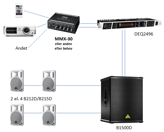

Skrevet af: Meier
Skrevet den: 13-Februar-2012 kl. 09:08
Hej Rasmus,
Andre med dit behov har kigget på 4-8 aktive højttalere - f.eks Behringer Truth, DB-Opera-serien og så suppleret med en aktiv sub, hvis man skulle have mere bastryk.
Det er samme løsning man ser på mange klubber - både cafe-typer og disco-typer. - og fordelen er jo at du "bare" sætter flere aktive højttalere op, hvis du ønsker større lydtryk/bedre lyd-fordeling.
Du vil gøre dig selv en tjeneste, hvis du overvejer hvor musikken skal komme fra - CD, stream, PC, Mic, stereo/suround etc. - det vil gøre det nemmere at finde den rigtige "indgangsvælger" f.eks en mixer.
Du burde kigge lidt på et prof-trick: Limiter/kompressor - det bruges ofte til at sikre udlejningsudstyr mod uhæmmet "skruen-op" - det tager lidt tid at forstå hvad den gør, men når den er indstillet, så skal man ikke pille ved den mere, og "alle" kan nu skrue op for anlægget uden at ødelægge det.
Hilsen Thomas
Skrevet af: Meier
Skrevet den: 13-Februar-2012 kl. 09:12
en anden mulighed: http://www.dba.dk/jbl-t-system-jbl-sound-power/id-79829189/ - http://www.dba.dk/jbl-t-system-jbl-sound-power/id-79829189/
4 af disse JBL771 + de to subs kræver ikke en limiter - her er brugeren døv inden man når at skrue helt op Exclamation - selv udenfor kan dette pa-system spille ret højt.....
Lidt mere fornuftigt:
Skrevet af: Meier
Skrevet den: 13-Februar-2012 kl. 09:16
Ups - linket smuttede herned: http://www.behringer.com/assets/B2030A_P0135_M_DA.pdf - http://www.behringer.com/assets/B2030A_P0135_M_DA.pdf

Ja, det vil være muligt. Jeg har skruet en lille skitse sammen med et eksempel ud fra noget af det grej, vi har kigget på. Man kan låse DEQ2496'eren inde i skabet, så ingen piller ved den, og så lade mixeren være udenfor.
Så vi har jo efterhånden fået skitseret et ganske fint anlæg :-)
En ting man lige skal huske med aktive højttalere, er at de alle sammen skal have strøm, og det er jo smartest, hvis man kan tænde/slukke eet sted. Den fornemme løsning er at få en elektriker til at sætte stikkontakter op ved højttaler-pladserne med en central afbryder, mens den lidt mere primitive er at trække strømkabler til det hele fra en central strømskinne med afbryder (køb en i god kvalitet, gerne en, der er godkendt til 16A). Man kan heller ikke genbruge de gamle højttalerkabler, men skal have skærmede kabler med XLR-stik.

Mange tak for den skitse huntiedk, det er virkeligt nice at have et overblik over hvad jeg skal bruge, og hvordan det skal sættes op.

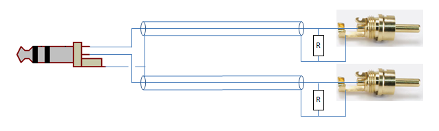

Muligvis kunne man lave et stik med et par modstande i, så indgangsimpedansen (ja, nu bli'r det teknisk) svarer til en hovedtelefon. Dermed bliver indgangen ikke så følsom, men kan kun bruges til en hovedtelefonudgang. Det tror jeg selv jeg vil afprøve, da jeg også kender problemet når jeg bruger mit anlæg til fest
Kunne du lave en skitse? Den løsning kunne jeg godt tænke mig at prøve.

Superfin skitse Clap
Husk, at når der er sub og flere højttalere, så er det begrænset, hvad den "lille" højttaler skal kunne levere af bas - mange prof. løsninger bruger små enheder på 6-8" - så er de også lettere at placere og hænge op.

Jeg forestillede mig noget i stil med følgende (beklager de sjove figurer; det var hvad Google lige kunne byde på) Wink
R skal så svare til en hovedtelefonimpedans, fx. 150ohm. Jo lavere, jo mere støjimmunt, men også en større belastning for udgangen. En almindelig linieudgang vil formentlig have for høj impedans til at kunne drive de 150ohm (derved vil man typisk miste signalstyrke, mest bas), mens en hovedtelefonudgang skal kunne drive det. Med disse modstande vil det også være minimalt hvor meget det "brummer" hvis man rører spidsen af jackstikket med fingrene, fordi modstandene kortslutter brummen.

Løsningen med modstandene vil nok løse det meste af problemet, når man sætter stikket i en ipod/pad/phone etc., da disse typisk vil køre på batteri.
En PC er en anden sag. Hvis den ikke er jordet (det er den sjældent i danske installationer) vil, specielt stationære PC'er, have 110v på kabinettet. Det er højimpedant og dermed ufarligt for mennesker, men kan nogen gange mærkes som en summen hvis man kører fingeren over kabinettet. Modstandene vil også dæmpe dette noget, når stikket sættes i, men ideelt skal man faktisk adskille indgangen fra PC'en rent elektrisk. Det kan man formentlig gøre med en DI-box som fx. http://www.thomann.de/dk/art_dti.htm - denne passive box koblet mellem modstandsledningen og mixeren.

Ja, mange tak for hjælpen allesammen! Jeg regner med at satse på den løsning du skitserede huntiedk. Jeg vil gerne have 12" højttalerne.
Men jeg kan ikke rigtigt komme videre med projektet lige pt, for nu skal jeg så have sammensat et skøn på samlet pris, og så skal vi have søgt nogle penge til at dække det.
Så der kommer sandsynligvis til at gå lidt tid, før jeg kan få indkøbt det og herefter få sat det op.
Men igen, mange mange tak for hjælpen. Jeg vidste ingenting da jeg kom herind, men nu føler jeg mig som en ekspert, når jeg forklarer de andre i festudvalget, hvad det er vi mangler ;)
