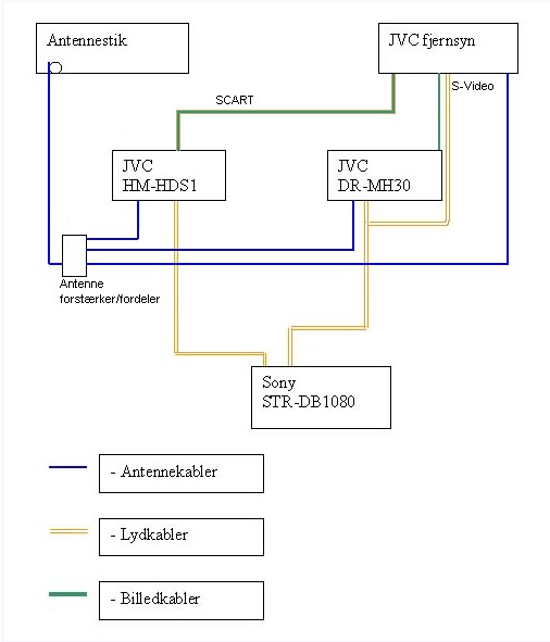

Hej jeg har funderet lidt over hvordan man skulle forbinde tingene hvis man har to digitale videomaskiner. Krav:
Nedenstående figur viser hvordan jeg forestiller mig det måske kunne gøres. Jeg har dog ikke helt regnet ud hvordan billedkablerne skal være for at det virker. Er mit forslag ok? Hvad skal jeg gøre med skærmbilledet fra de to maskiner? Har Sony Receiveren en rolle, eller kan den få en betydende rolle?

Hej Thorvald Lige nu er udgangen af de to harddisk recordere forbundet sammen, det går ikke. Har dit JVC TV ikke 2 SCART-indgange ? /Lars

Hej Thorval Med udgangspunkt i dit første indlæg har jeg ændret dit diagram til følgende:
Du skal bruge en Antenne forstærker eller fordeler til at fremføre antennesignalet til alle apparater med tuner. Har fjernsynet flere indgange kan du forbinde apparater direkte til dem. Den bedste - mest brugte kilde - skal have det bedste kabel og det er S-Video. Brug SCART og Composit video (gul/rød/hvid) til de andre kilder. På den måde kan du have 4 apparater direkte forbundet. Har du ikke indgange nok kan du bruge en SCART omskifter box ala den Lars eller jeg har fundet reklamer på. Recorderne kan optage og du kan se fjernsyn eller spille DVD imens. Ønsker du at kopiere mellem recorderne er det muligt med et ekstra SCART kabel mellem dem. Du kan ikke samle to antenne signaler. Det vil give en gudjammerlig dårlig kvalitet! Iøvrigt bør du da ikke sende signalet fra en 7-10 kKr recorder via antenneledning. Kvaliteten er ALT for dårlig i forhold til S-Video. Hilsen Michael Sørensen Redigeret af MichaelS |

Pu ha - det er lidt svært det her - men jeg har heller aldrig - før nu - forsøgt at forstå det med antenne, scart osv. Jeg har bare fulgt brugsanvisningen mht. hvordan den eller den nye maskine skulle tilsluttes. Jeg er med så langt:
Spørgsmål:
Pu ha, det er tungt stof det her - det kræver vist en kop kaffe mere - og jeg der hver dag laver beregninger, der skal sikre at huse bliver stående... og så er jeg kommet på glatis med det her... |
Med de venligste hilsener
Thorvald. |
MichaelS
Tidl. redaktør recordere.dk Oprettet: 11-Marts-2004 Sted: Denmark Status: Offline Point: 2062 |
Sendt: 12-Juni-2004 kl. 23:02 |
OK, S-Video eller RGB - de er nok nogenlunde ligegode - bare det ikke er composit video eller recorderens antenne modulator.
1. Jo flere ting signalet skal igennem jo dårligere bliver det. Jeg har selv en Kenwood AV Reciver, men der skal mine video signaler ikke igennem! 2. Ja, S-Video i et kabel og lyd i et andet kabel. Du skal muligvis bruge splitter på lyd kablerne eller du kan tage signalet til reciveren på SCART udgange. 3. Nej Fjernsynet har flere indgange og lyd og billede følges af der. 4. Composit video er R+G+B signalerne blandet sammen i én ledning og det er en dårligere kvalitet end RGB (3 ledninger i scart kablet), Component video (3 phono kabler) og S-Video (s/h video og farver hver for sig i to ledere i et mini DIN stik). Reciveren har composit video (gule stik) og Component video. Punkt 4 er efterfølgende blevet rettet. Hilsen Michael Sørensen Redigeret af MichaelS |
