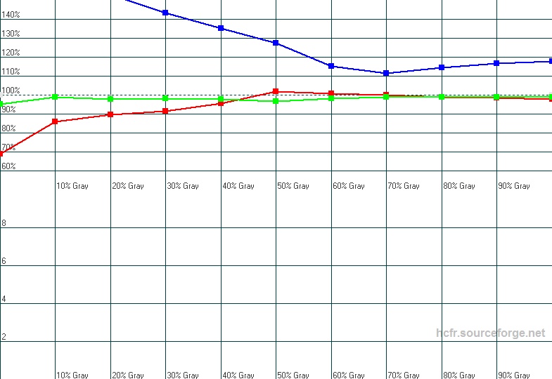

Jeg har et Samsung 40ES6715 led som jeg prøver at kalibrere med et Color Munki display med programet HCFR. Colormunki display er samme hardware som eye 1 display 3. Når jeg får indstillet mit tv så gråskalaen passer får jeg et estremt grønt skær i hår og hud og specielt hvis jeg viser et 5 ire test billede. Jeg kan også måle mig frem til at det er får grønt. Men hvis jeg kaliberer mit tv så 5 ire stemmer, så måler den alt for meget blå ved 10 ire.
Her er Rgb målinger får varm 2 indstillingen med alle hvidbalance indstillingerne på default.
Kan det passe at den har det knæk ved 60 ire?

kan blå offset ikke reduceres den ser ud til at være alt for høj, kan du uploade din chc fil sammen med dine indstillinger?

Jo men skruer jeg ned får blå på offset så det passer på 10 % skalaen, så blivet den meget grøn på 5%. Når jeg regulere på trin 1 regulere den neget mere på 5 % end på 10 % den flytter hveken på 10 eller 20 % på trin 2 af 10p reguleringen. Offset reguleringen flytter også meget mere på 5 % end f.eks 30 %.

Problemet er også at 5% ikke er så blå som 10 %.

Nu er det lang tid siden at jeg har kaliberet tv, men jeg er ret sikker på at du ikke kan regne med de resultater du får i den mørkeste ende. Er du sikker på at du har indstillet hfcr korrekt? Den manual jeg brugte rimeligt resultat er denne: http://www.curtpalme.com/forum/viewtopic.php?t=10457

Umiddelbart vil jeg så tro at du prøver at rette ind i området 0 til 20 hvor din kalibrator alligevel ikke måler korrekt. Prøv at få tilrettet fra 30 til 70 så det ser pænt ud.

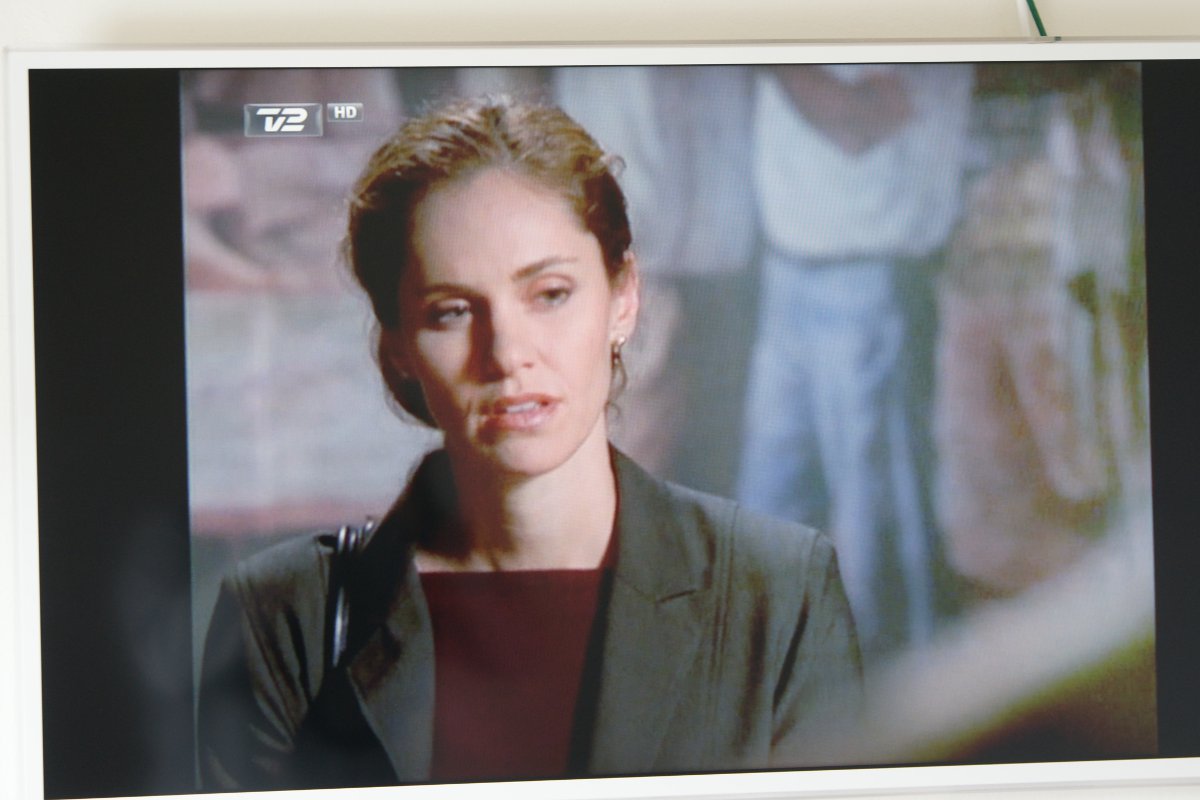

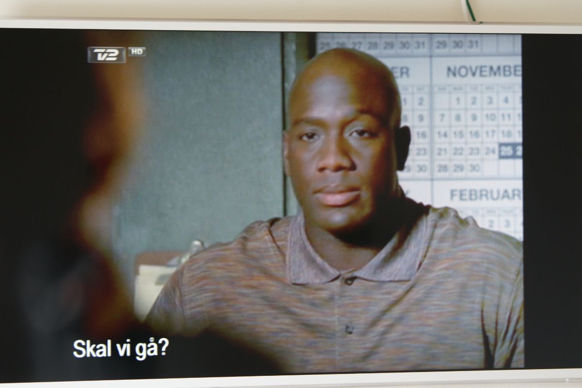

Det jeg ser på tv'et med mine øjne på billede 1 er et grønt skær i damens hår og hendes jakke. Og på billede 2 har mandens ansigt et grønt skær. Det er dog lidt svært at ramme helt samme farve temperatur på billederne.
Jeg har ringet til Samsung support og jeg vil blive kontaktet af en tekniker i løbet af 3-5 dage. Jeg syntes dog det er lidt ærgeligt at jeg selv skal betale teknikeren, hvis han ikke mener der er fejl på tv'et. Så jeg kan jo risikere at skulle betale extra for et tv jeg ikke er glad får, i den stand det er nu.
Tror i der er en risiko får at teknikeren ikke mener der er fejl.
