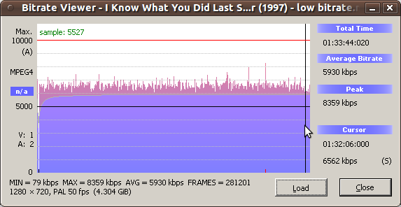

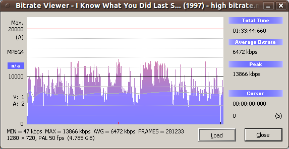

Her er en sammenligning af bitraten for filmen I Know What You Did Last Summer (1997), hvor det første capture er lavet mens YouSee brugte en bitrate på ca 11.5 Mbps i TS filerne (med filler data!!) og den anden capture er lavet søndag aften med den nye latterligt lave SDTV-agtige bitrate.
Det er output fra Bitrate Viewer og et MKV remux af TS filerne (så filler data elimineres, og video bitraten er den reelle video bitrate). I dette tilfælde er der ikke kæmpe forskel på ABR selv om bitraten i TS er næsten halveret. Det skyldes at der var ca 40% filler data i den første TS fil (fra før YouSee ændringen). Men bitraten er langt dårligere udnyttet i søndagens optagelse idet den er CBR, mens den første er VBR (når filler data fjernes i MKV remux). Optagelse fra 20/8 med 11.3 Mbps TS video bitrate, som bliver til 6.3 Mbps i MKV ![]() Optagelse fra 13/11 med 5.8 Mbps TS video bitrate (som også er MKV bitraten) ![]() |
