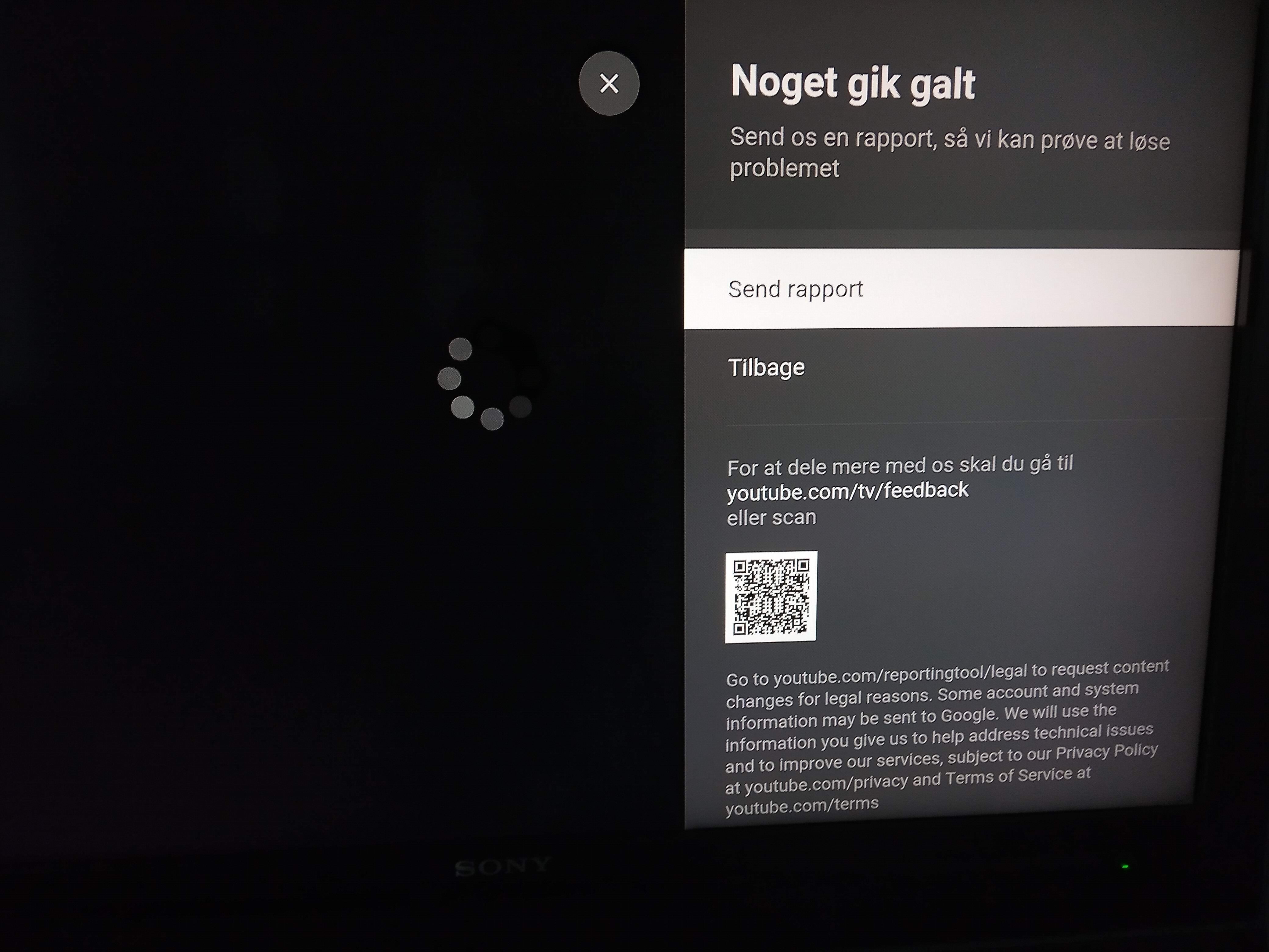

Jeg kan ikke længere afspiller videoer på mit Apple TV gen. 4.
Alt er opdateret og jeg har også slettet YouTube appen og installeret den igen. Har også nulstillet mit Apple TV.
Hvis jeg tage strøm stikket ud af Apple TV i ca. 30 sekunder, kan jeg være heldig og kan afspiller videoer på YouTube igen.
Men det er kun ind til jeg slukker på mit Apple TV eller vælge og se TV2 i en periode og derefter og vende tilbage til YouTube igen, så er den gal igen.
Andre som oplever det samme?

Se ved hæftet billede. Sådanne ser skærmen ud når jeg forsøger og sætte en video igang.
Har ingen problemer med at afspille YouTube på netværket. YouTube virker fint fra andre computere i husstanden.

Jeg har samme problemer, og får også vist det samme fejlbillede. Det har stået på i en måneds tid.
Nu er jeg så heldig at have en ekstra Apple tv på min 1. sal. Her er der ingen problemer.
Så jeg kan med 99,9% sikkerhed sige at fejlen ligger i dit Apple tv. jeg har selvfølgelig prøvet at bytte dem, men fejlen følger med. Jeg har prøvet med en ny ip-adresse uden virkning.
