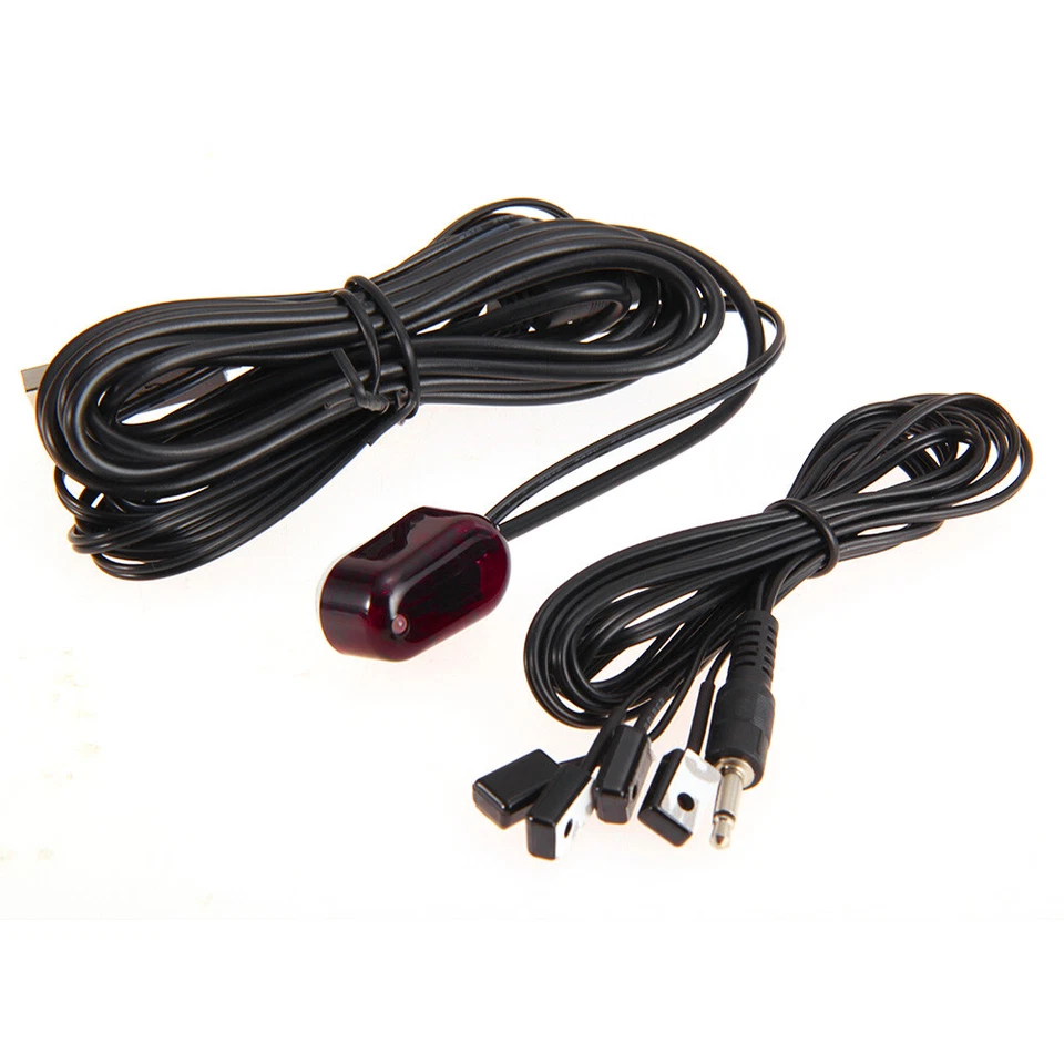

IR signalet fra fjernbetjening er moduleret med typisk 38KHz, som bliver fjernet i de IR modtager øjer som er med et stereo 3,5mm minijackstik (+5V - Data - Gnd), så det er et TTL datasignal der kommer ud af dimsen. Så 38KHz modulation skal sikkert tilføjes igen i Repeater for at passe til Remote Control (Flasher) mono minijack input.
Så vil gætte på at hvis du tager en almindelig Repeater med en Blaster (Flasher) IR LED, og klipper IR diode af og erstatter med et mono minijackstik, så vil det virke.

Eksempel på et kit hvor der allerede er delt med et mono minijackstik, så der skal bruges et han/han mono minijack kabel som mellemled. Kan også være et stereo han/han kabel. Wink
Mvh. JørgenT

Men jeg har nu i 2 år kørt med et sæt som dette billede.
fra
på min Denon AVR-X4000 (som vel ligner Marantz temmelig meget) ved at undlade IR Blaster dioder, og i stedet køre mono minijackstik fra IR receiver stikket ind bag i forstærker IR IN, igennem 10-12 meter 2-leder kabel (faktisk et gammelt audio coax kabel)
Extender dimsen strømfødes så fra køkken TV's  USB stik.
Mvh. JørgenT
