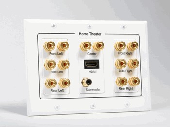

Hans j ![]() Guld medlem ![]() ![]() Oprettet: 02-Marts-2007 Status: Offline Point: 4207 |
![]() Der findes da masser af løsninger Redigeret af Hans j - 11-August-2011 kl. 20:25 |
