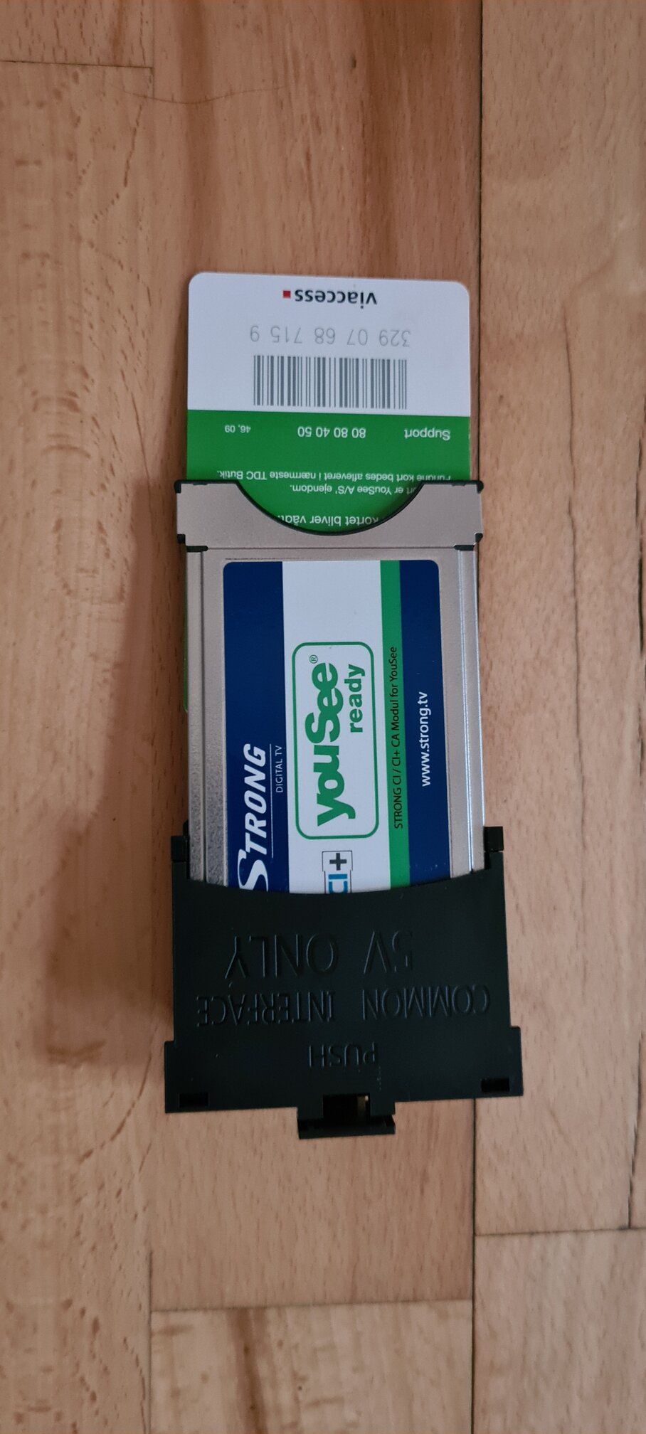

hej
jeg ville gerne se tv-kanal fra yousee på mit Samsung Q70AA 55 TV uden tv boks
jeg kan godt see grundpakke men ville gerne se de kode kanal
jeg har en Samsung CI adapter - 3709-001791  hvor jeg sætte kortlæsen fra yousee i
hvor jeg så igen sætter selv YouSee Kort i
skal man ind i nogel menu for at det til virke eller kan de 3 ting bare sætte om bag i tv og så virke det

Det ser rigtigt nok ud og det burde uden videre virke, når du har lavet kanalsøgning.
Men er det YouSee Play, som du har? For det virker ikke med kortlæser i TV-skærme. YouSee er gået i gang med at udfase muligheden for at bruge TV-skærmes DVB-C tunere.

jeg har yousee bland selv 36  med en tvbox fra yousee
det er kanal som dem her jeg ikke kan se
tv2 zulu  tv3+ tv2 fri tv2 sport  skyshowtime

Er det alle de kodede kanaler du ikke kan se, eller kun nogle af dem?
Hvis det kun er nogle af dem, kan det skyldes "utætte" antennekabler/stik, så der kommer indstråling fra andre radiotjenester på nogle af frekvenser. Wink

jeg har lige for at vide de kort jeg har modtaget i dag første virke  fra tirsdag d. 3 januar 2023.  så jeg må vent lidt

jeg prøve og for yousee tv-kort til og virke men for en besked
ci+modul eller smart card ikke fundet tjek om det er isat korrekt
jeg har prøve efter samsung ci adapter er sad i som det er  yousee kort og modul er også ene som kan siger hvad det kan være som give fejl
