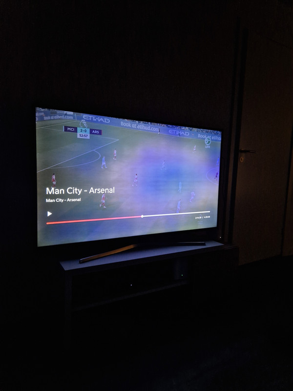

Nogen der har en idé om, hvad dette hvide område skyldes og om hvordan det kan laves? (hvis det er muligt)

Det ligner et defekt panel, eller at der bare er skruet voldsomt op for lyset.
Har det fået direkte solskin i den ene side?

Enig med Klaus omkring defekt panel. Det ser ud til, at LED.bagbelysningen bag LCD-panelet er blevet meget ujævn med tiden. I så fald kan det ikke betale sig at reparere.

Den har været udsat for sollys i sine første 2 år på højre hvor problemet er, men tænkte også selv at det kunne være bagbelysningen, det ikke noget man kan reparere selv på?

Du kan ikke fikse det selv, men du kan måske lindre ved at skrue ned for lysstyrken i LED-baglyset i TV'ets billedindstillinger. Der er en del forskellige problemer med baglyset at dømme ud fra billedet. Man kan også se, at det skinner igennem i kanterne (hvidt lys).

Enig med de andre i, at det ikke kan betale sig at reparere - hvis du skal have TV'et på værksted.
Men hvis du er fingernem med pil opad - og reservedelene til din model er tilgængelige - kan du faktisk godt selv skifte bagbelysningen.
Der er mange instruktive videoer på YouTube ...
... og bl.a. AliExpress sælger LED backlight strips til relativt små penge.
Jeg har selv et Samsung, der er begyndt at lide af purple screen*  rundt langs kanten  - og jeg har da tænkt mig at prøve at fikse det (når jeg engang får taget mig sammen ...)

Det vil jeg prøve at undersøge lidt mere, hvis man kan lave det ved at skifte LED bagbelysningen, er fingernem hvis jeg selv skal sige det. Men har læst et sted det også kan skyldes at LED lysene har rykket sig løs, er det usandsynligt at det er så uskyldigt?

Da du er fingernem, kan du måske se/mærke efter, om noget er gået løs, ved at skille det ad... Du kan jo bare samle det igen bagefter...
