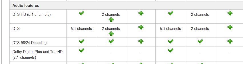

Kender ikke på nuværende tidspunkt et funktionelt DS Filter som kan bitstreame HD audio. Så vidt jeg ved kan PowerDVD ikke bitstreame HD audio.
Men det er muligt at nyeste ffdshow-tryouts kan. Bliver afprøvet i løbet af ugen.
Jeg tror PowerDVD godt kan, men maskinerne kan ikke

Det kan decode TrueHD, det kan ikke bitstreame som er det vi snakker om.
Når jeg nu godt kan bitstreame fra TMT hvordan kan du så påstå at det er maskinen og ikke PowerDVD som ikke kan?
