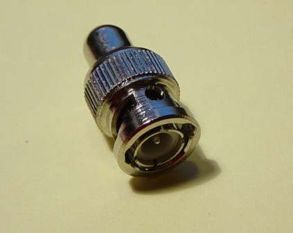

Hej 1000 Du skal have et godt gamlt BNC stik! Video stikket nederst th er en BNC bøsning og dertil skal du have et BNC stik. Hvis ikke p-HD kan hjælpe dig har jeg nok sådan et BNC-phono stik liggende og så kan du bruge alm phono video+lyd kabel hen til Philipsen, hvor du så skal have et Scart stik med Phono stik. Det fåes i de DVD kits der sælges for ca 50 kr. Og så skal du vel også have et én phono til to phono så lyden bliver optaget i begge kanaler. Men før komme for godt i gang så forbind phono ud til dit stereo anlæg og hør om lyden også knaser der. Knaset kan godt ligge på båndet da lyden ligger i kanten af båndet og kan være blevet ødelagt. Hilsen Michael Sørensen |

Mange tak for de informative oplysninger. Jeg var i Brinck Elektronik idag for at forhøre mig om et BNC stik, men de havde ikke sådan et liggende og kunne ikke engang skaffe et hjem. Og hvis ikke Københavns største elektronik firma kan skaffe sådan et hjem, hvad hulen gør jeg så !! Hvis der tilfældigvis skulle være en der ligger inde med et sådan gammelt stik vil jeg meget gerne købe det. På forhånd tak. Min beta er en Sanyo 5150 fra 1982. En gammel svend ja, men den fungerer perfekt og har aldrig været til reperation. Imponerende, synes jeg. Men som alle andre gider jeg heller ikke beta mere, så jeg vil have båndene smidt over på DVDer og så ud med betaen (måske ryger den bare ned i kælderen). Forstår jeg det ret sådan at jeg skal have fat i følgende kabler til mit beta - DVD projekt : Et BNC stik der munder ud i en phono (til video) Et phonostik der munder ud i to phono'er (til audio) De tre ovenstående phono-stik proppes derefter i et scart-stik med phono-indgange på den modsatte side og scartstikket ryger så ind i DVDrecorderen. Tak for hjælpen, jeg håber at jeg kan finde en BNC'er. Mvh /1000 |

hvis jeg ikke tager meget fejl, så er der BNC stik i dette kit http://www.harald-nyborg.dk/hncatalog/hncommerce/merinfo.asp ?varenr=3163&n=60105

Hej 1000 Kontakt mig i privat mail så finder vi ud af noget.
Det er sådan en dims du skal brug. (Jeg har den fra et Rudolph Smidth video kit.) Hilsen Michael Sørensen |
