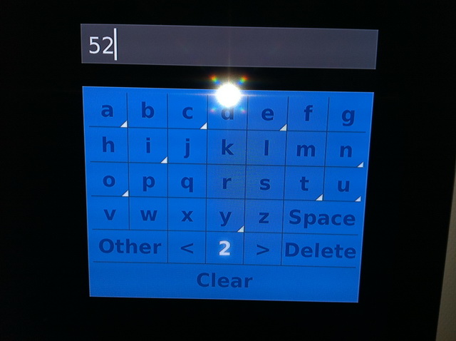

hypper ![]() Bruger ![]() ![]() Oprettet: 13-November-2006 Sted: Aalborg DK. Status: Offline Point: 76 |
har du prøvet, søge delen i mediacenteret, det dur bare ikke og den måde man skriver på det er jeg nødtil og oploade et foto, alle andre steder kan man bruge det tastetur
på fjb. som en mobil tlf, men nej her går den helt gal.
plus man kan kun søge efter sit musik, og ikke bare gå lige ind i den mappe hvor det ligger
man kan søge på 6 måder, men ikke komme lige til den mappe man ønsker,
