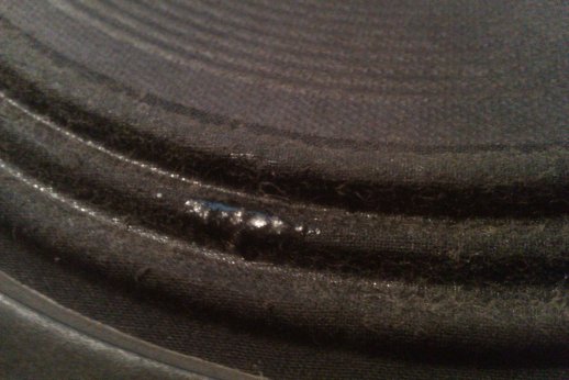

Inden du giver den en omgang party, så vil jeg anbefale at du giver revnen en lille klat 2-komponent epoxy lim (ikke sekundlim eller kontaktlim) - ellers udvidder revnen sig når den får noget tæsk af forstærkeren.
Her er et eksempel på en PA-højtaler hvor jeg har hakket en skruetrækker igennem kantophænget for over 15 år siden - løst med en lille klat Araldit 2-komponent epoxy lim.
Bortset fra gør-set-selv hold-længere-løsningen hér, så er jeg 100% enig med sidste post af KlausDM.
Har du bare blandet limen og så smurt en smule på skumgummikanten? Det lyder jo til at være en udmærket løsning indtil jeg har skrabet penge nok sammen til nogle nye højttalere.

Glem det med at reparere højttaleret. Min far ramte uheldigvis kanten, så der er et stort hul. Nu skal højttaleret bare overleve festen på fredag og så må jeg finde mig et arbejde i sommerferien, så jeg kan få købt mig et par højttalere.

EPOXY !!! er jo en type lim der bliver hård og derved skaber endnu et svagt punkt hele vejen
rundt om limningen, derfor bruger man lim typer der er lidt gummi aktige til at livsforlænge ophæng og i nærheden af ophæng med.
inden på selve membranen kan hårdere lim typer bruges i meget tynde lag, ikke noget med at tilføre en masse vægt
