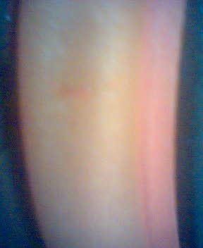

Den nye revne i det andet højttaler sidder i membranen, og membranen er ca. 2 cm bred og revnen sidder i midten og er knap 1 cm.
Umiddelbart er lyden ikke anderledes, det virker fint, og gulvet røster som de pejler. :D
Hvem kunne ikke tænke sig et par nye højttaler? Smile Problemet er det økonomiske - Jeg er kun en fattig gymnasieelev Angry.
Bassen ser sådan her ud:
og revnen er så i den orange membran. På venstre side lige lidt over midten.
Her er til billede tæt på, hvor man kan se revnen, som er i midten og en smule mere orange end resten af membranen.

Jeg formoder det er skum/gummikanten B der er blevet mør, det er ihvertfald den typiske fejl på ældre basenheder. Membranen er C, de går sjældent i stykker med mindre der har været spillet seriøst højt eller nogen har ramt den med noget.
Hvis det kun er kanterne B der er møre er det relativt simpelt at få fikset. Det kan firmaer som fx. http://www.basrep.dk/ eller http://www.soundfix.dk/ klare for dig. Hvis du er fingernem kan du også købet et kit på ebay og skifte det selv, så skal du søge på "foam surround kit".
I modsætning til Hother mener jeg godt det kan være værd at redde gamle højttalere, selvfølgelig lidt afhængig af om du kan lide lyden eller ej. Specielt biografhøjttalere er tit noget veldimensioneret kram. Det er rigtigt at der er sket en masse udvikling på højttalerfronten men jeg mener ikke at den kun har været positiv. Der er kommet nye, bedre og lettere materialer til, men samtidigt er udviklingen gået i retning af at højttalere skal være nogle mikroskopiske livsstilskasser. Uanset hvor avanceret teknologi de putter i sådan en slank mordene højttaler så får du mig ikke til at tro på at dens 2 stk 6" basser leverer samme punch som den 14-15" du har i din ex. biografhøjttaler.
Edit: Nu hvor jeg har set dine billeder vil jeg vove at påstå at det lille hak du har fået givet dem er helt uden betydning. Jeg gætter på du ikke kan høre forskel.

Nu er dit billede ikke satans skarpt (har dit kamera ingen macro funktion??). Men er det bare en lill erevne, så spiller du bare videre, den udvider sig sikkert ikke mere, men hold da øje med den med dage/ugers mellemrum. Bliver den større kan du købe nye skumkanter eksempelvis hos basrep.dk

Okay, først beklager jeg billedkvaliteten (Mobiltelefon kamera fra 2005).
som jeg skrev i starten er jeg ikke helt inde i højttaler begreberne, men ja det er B på tegningen. Det kan godt være jeg overreagerer en smule, men som jeg har skrevet før er et af mine højttalere allerede gået i stykker, hvor skumkanten er væk.

Ellers kunne det måske være en idé at lime revnen med det samme lim som der normalt bruges til at montere kantophænget.
