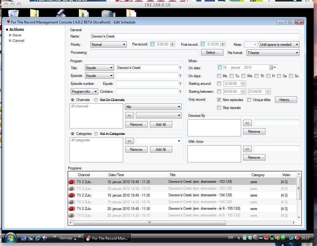

Dette kan gøres med MediaPortal, hvis man benytter For The Record. Som det er nævnt, så kan MediaPortal ikke selv optage efter søgeord, men det også netop en af Fort The Records største forcer.
Den kan også håndtere genudsendelser. Den gør det dog ikke i forhold til om EPG markerer den som genudsendelse, men om For The Record har optaget afsnittet tidligere. Det er også dynamisk, så hvis der opstår konflikter, så optages genudsendelsen bare senere.
Konflikter løses ved at man kan indstille prioriteter på sine optagelser. Der er 5 niveauer. Hvis der er konflikt mellem to optagelser som har samme prioritet, så ved jeg faktisk ikke hvad der sker. Jeg er endnu ikke stødt ind i at jeg har mistet optagelser, nok grundet jeg har 2xDVC-B og 2xDVB-T tunere.
For at give et eksempel (det er min kæreste der optager Dawson's Creek) på de muligheder der er:
Som det ses optager den kun "New Episodes".
Jeg kan også indstille forskellige custom fil-titel formattering, alt efter hvad jeg optager. TVserier gemmes derfor som "\TV-serier\<title> - <episode>.ts". Film optages som "\Film\<Title>.ts".
Hvis jeg havde haft EPG data der understøttede det, havde jeg kaldt dem TVserier: "<title> - s<season>e<episode>.ts" og film: "<title> (<year>).ts" da det ville kunne læses direkte af de to plugins der håndterer mine film og TV-serier. Men For The Record ville understøtte det, hvis bare EPG dataen var tilstede korrekt.
