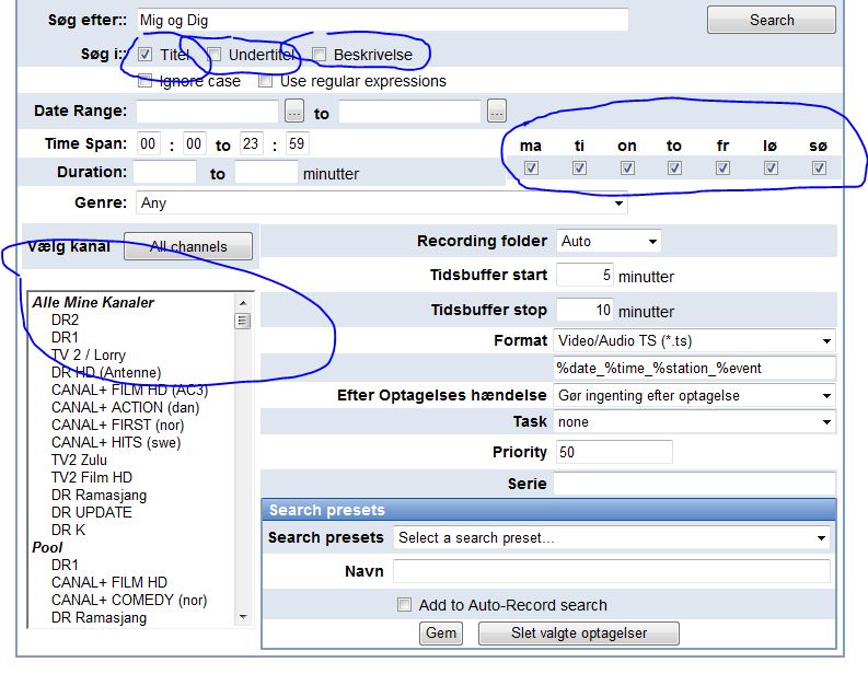

I Recording Service kan du via en webbrowser, uanset hvor i verden du befinder dig, planlægge optagelser baseret på stort set alt der er værd at planlægge efter:

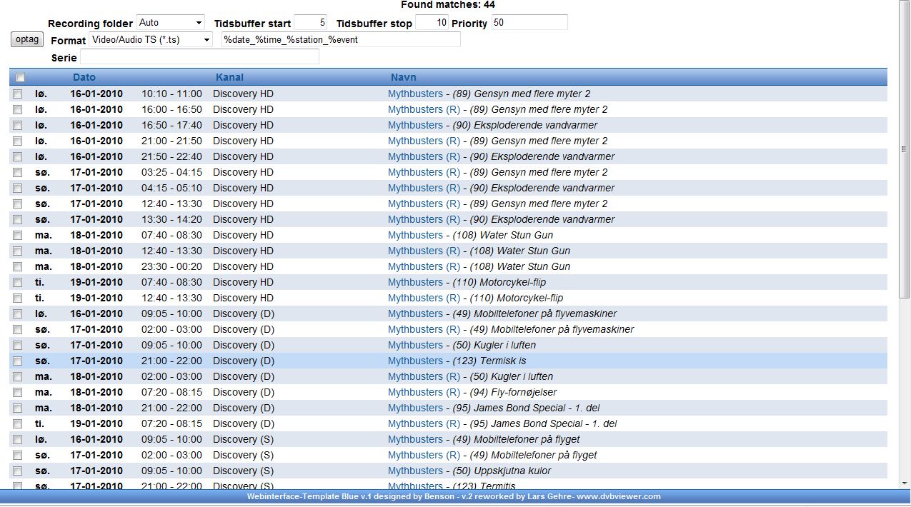

Og så prøvede jeg lige med Mythbusters:

Som gav følgende resultat, og det kan jo begræses ved at vælge kanal/tidspunkt

Netop dette eksempel fra #MCenterfreak illustrerer et problem, som bliver mere udbredt, nemlig de mange genudsendelser...
Det er en fordel på en måde,  at der altid vil være en tuner til rådighed.
(noget som jeg opdagede 7MC kunne anvende for at finde en ledig tuner).
Men har nogen funde en metodet til at filtrere genudsender fra?? (dvbviewer)
Da jeg en overgang var gået over til 7MC og ville optage netop mythbusters med passe en serie funktionen, blev der optaget alt for mange genudsendelser.
Hvis det her skal fungere ordentligt er det jo også afhængigt af kvaliteten af EPG-data, markering for genudsendelse og episodenr...
Med udgangspunkt i MC's liste så burde problemet kunne fikses ved at han dels sætter den til kun at optage fra Discovery HD samt retter sin søgetekst til "mythbusters -". Alle genudsendelserne starter med "Mythbusters (R) -" så en søgning på "Mythbusters -" bør nøjes med at snuppe dem uden (R) og derved undgå reruns..
Hvor pålideligt oplever I for øvrigt EPG er? Jeg tænker her på at den optager landskamp, men kampen ender uafgjort og man så ikke får forlænget spilletid med fordi EPG mener at kampen burde være slut kl 21.00..
Redigeret af strandvasker - 16-Januar-2010 kl. 10:33
Prøvede lige med "mythbusters -" og underligt nok virkede det ikke. Der kom ingen udsendelser med, mystisk!. Der er dog en option der hedder Use regular expressions. Har prøvet at dykke ned i hvad det er, men det er sgu for langhåret. Hvis der er andre der har mere tålmodighed så beskrives det her
Det kan tænkes at minuset indsættes af din software for at adskille titel og beskrivelse, så det ikke er med i de rå EPG data. Det ser faktisk ud til at programtitlen er enten "Mythbusters" eller "Mythbusters (R)" og minuset efterfølgende er sat ind for at glæde øjet, ikke er en del af hverken titel eller beskrivelse og derfor virker det ikke når du bruger det i din søgetekst.
Kan du lave eksklussioner så den napper alt der hedder "Mythbusters" men pringer det over hvis det hedder "Mythbusters (R)" ?
Det kan man sikkert nok med "Use regular expresssion" valgt, men som jeg skrev: det er for langhåret til mig (læs Doven). Jeg ved ikke om du har erfaring med det her (den kan være langsom til at loade)
