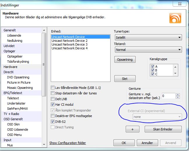

Jeg har set Hauppauge CI kortet i Elgiganten i Gentofte. De har 14 dages returret, så det er vel bare at prøve det. I DVBViewer er der support for external CI, men det er experimental:
