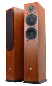

Hej,
Jeg sidder og kigger på nogle R50'ere og R66'ere som jeg lige har købt som ser sådan ud...
De små kan bi-wires/bi-ampes, det kan de store ikke...
Og så ser jeg disse R55'er og R66'er på nettet som begge kan bi-wires/bi-ampes...
Og så tænker jeg om det er fordi der findes 2 forskellige versioner af R-serien, Eller er det kun R55 og R66 der findes 2 versioner af?
Og er den ene version bedre end den anden? Wacko
Takker. Smile

Et skud fra hoften er at de gamle der blev bygget i Sverige er med bi-amp mulighed og de nyere fra Kina ikke har det (rationalisering, de fleste bruger det alligevel ikke).
Der er - så vidt jeg ved - ikke forskel i lyden på dem fra Kina og dem fra Sverige, det er først ved MK2 at der er ændringer.
Mine R66 g R50 har begge to hold terminaler (altså de kan bi-ampes), begge sæt er bygget i Sverige og er fra 2005....

Men nu fik jeg lige kigget bag på og taget billeder af klistermærkerne. Kan se de små R50'ere er fra 05, og med maple finish, R66'erne er måske fra 08? De er i hvert fald made in China, desværre, og ash finish. Ser det ikke rigtig nok ud? :)
Man lægger heldigvis ikke mærke til forskellen i ash og maple, men de R66'ere bliver nok til de nye surround højttalere, og så må jeg skaffe mig nogle R66'ere og R55'ere fra i maple der kan bi-ampes. Og så bliver disse R66'ere solgt.
