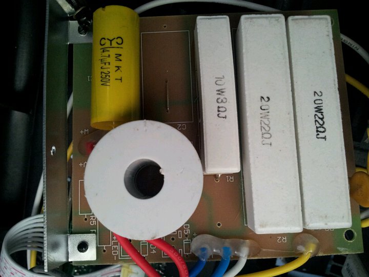

Og så var det at jeg tænkte på at udskifte driveren i hornet... !
Oprindeligt sidder der denne. og den er vist ikke så god... :) går ikke særligt langt ned... (5khz)
men hvis jeg skal udkifte denne med en bedre (fx 2-3khz), skal jeg jo være sikker på at delefilteret deler længere nede... (fx. 2-3khz) så ikke de lave frekvenser alligevel bliver sorteret fra inden signalet når til driveren...
Men jeg kan ikke finde ud af hvor crossoveren ligger på delefilteret...
men jeg har taget nogle billeder, så hvis nogle kloge og flinke mennesker herinde kan gennemskue det, vil jeg blive meget glad... :)

Æh - en "crossover" er bare det engelske udtryk for "delefilter" - det er det samme.
Det er sammensætningen af de komponenter på billedet, der afgør, hvor der skilles i frekvens. Hvis du vil ændre på det, skal du til at skifte dem ud - og så må du lige spørge nogen, der har forstand på, hvad du skal skifte. Desuden skal du, hver gang du har skiftet noget ud, måle med mikrofon og computer, om du har ramt det rigtige.

ja, det ved jeg.... tror du misforstod mit spørgsmål....
Jeg vil bare gerne finde ud af hvor dette oprindelige delefilter deler henne?

Ah, ok - det er jeg ikke sikker på, man kan se uden at måle på det...

Man kan ikke beregne delefrekvensen ud fra billedet da man ikke kan se hvordan komponenterne er forbundet og da enhedernes modstand og spolens induktion ikke er kendt. Uanset hvad vil du ikke kunne komme tættere på end et kvalificeret gæt uden rent faktisk at måle.

Kan du ikke bare koble enhederne fra og høre hvornår delefilteret "slår over" via en testgenerator? - ellers kan du bruge LSPcad til dit delefilter.

ja okay.... -jeg vil nu ikke lade handlen gå tilbage... (ellers havde jeg heller ikk løftet låget), for til den pris er det sgu en go nok højttaler....  -men det kunne nu være lidt sjovt hvis jeg kunne "løfte" lyden lidt uden de store penge...
jeg overvejer om jeg bare skulle tage chancen at montere en kraftigere driver...(kan se at der findes kraftigere modeller i samme type)..
og så lytte sig frem til om der er forbedring.... det er jo enten eller......

Hvis du skifter diskanten til en med en anden imdedans vil delfrekvensen også ændre sig. Ellers er det den gule kondensat der skal have en større værdi for at sænke delfrekvensen FOR DISKANTEN. Spolen er til basdelfrekvensen der stadig vil være den oprindelige delfrekvens. Modstandene er ikke bare til pynt, de tilpasser "lydstyrken" mellem enhederne. Hvis du sænker delfrekvensen for diskanten vil den delle nogle frekvenser med bassen.

okay.
kort sagt, så overvejer jeg at skifte den oprindelige ud med denne
bemærk de har samme impedans og følsomhed...

Så læser du igen om delefiltre på det link du fik. Herefter giver du dig til at tegne det nuværende filter som diagram. Når du har det færdige diagram poster du det her.
Det er ganske sikkert kondeatoren der skal være en smule mindre.
Men at kaste for 700 kr diskant og spole i hver højttaler er i mine øjne fuldstændigt tosset.
For 2500 kr/stk kan du få langt bedre lydende højttalere (som dog ikek er aktive).
