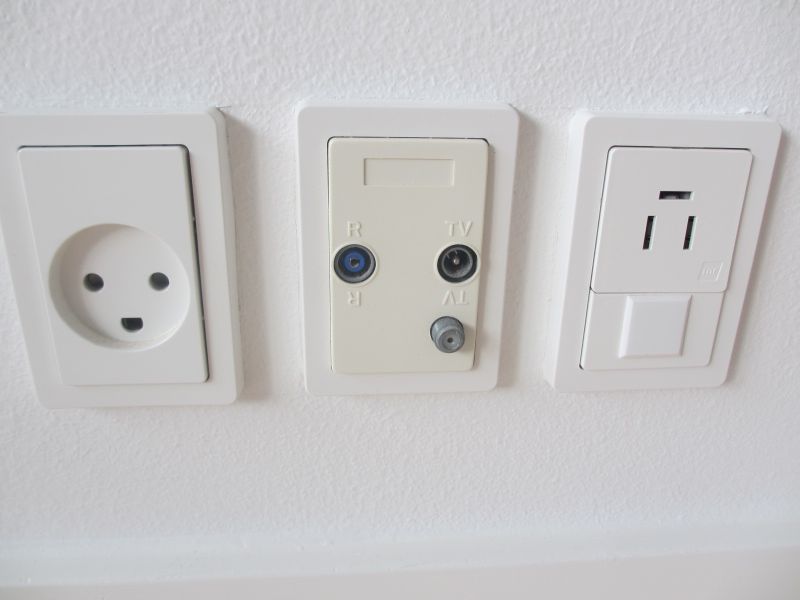

Hej, hvis jeg skal have tv i 4 rum med dette stik installeret + internet (10Mbit er rigeligt), hvor kan jeg så få det henne?
Jeg har spurgt hos Fullrate, de virkede billige, men her skal man have en boks per tv. Jeg ønsker direkte ledning fra væg til fjernsyn og ikke noget smart tv, video on demand etc.
På forhånd tak for input.

Er. Det eget hus, så er der Boxer, eller den Kabel udbyder der er i dit område. Er det lejlighed, så er du ganske sikkert bundet til den udbyder der er i dit område. (Stofa eller You See).
Der er også i nogle af Waoo områder at få signaler som DVB-C, men det er så ikke fra vægudtaget, men fra Fiberboxen.

Tak for svar. Hvordan finder man ud af hvad der er i området (Dirch Passers Allé, 2000 Frederiksberg)? Det er en ejerlejlighed og boligadministrator siger der ikke er nogen fælles løsning, hvad det så end dækker.

Du kan se på Stofa, YouSee eller Waoo hjemmesider om de kan lever til din adresse. Her er et link til Yousee:
http://yousee.dk/tv/tv-pakker_og_kanaler/channelfrequencies.aspx
Men jer tror at på Frederiksberg er det BoxerTV du skal kigge på.
Hos Boxer kan man få op til 3 ekstra kort. Du skal kun betale for 399 kr. hver i oprettelse.
https://www.boxertv.dk/kundeservice/spoergsmaal-og-svar/hvor-meget-koster-det-at-fa-boxer-pa-flere-tv/
Hvis der er tilsluttet en TV antenne til den viste stikdåse, kan du trække antenneledninger ud til alle 4 TV.
Du skal dog nok bruge en antenne forstærker med 4 udgange.
Hilsen Carsten.

Det er vist You See der er leverandør i det område. Når der ikke er en fælles løsning, betyder det jo at man selv må finde en udbyder, derved får man heller ikke rabat, men må
betale liste prisen, hvilket gør at det koster mere end hvis der er mange om at få levering.
