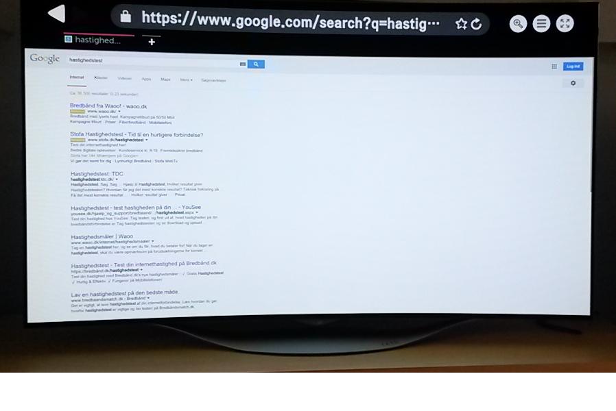

Jeg har købt et LG OLED 55EC930V. Godt billede men der er li'som et grønt skær lodret i venstre side.
Det ses ikke på "farvede billeder" men fx. hvor der er en lys baggrund, fx. snelandskab og WWW hvidt browser vindue - så ses dette svagt grønne i venstre side.
Er der nogen der ved om/hvordan det kan fjernes/justeres væk ?
Helst at man selv kan klare det - har ikk' lige adgang til prof. kalib.udstyr.
Mvh Henrik

Det er jo ikke sikkert at en indstilling kan klare problemet, det kommer an på hvad det er. Et billede siger mere end 1000 ord, så smid et op så man kan se hvad det er/kunne være.

Jeg har forsøgt at tage et billede som nu er uploaded. Men det viser nærmest ikke det grønne skær som øjet ser.
Men der ER noget grønligt de første 5-10 cm fra venstre bare ikke hele tiden og i samme mængde.
Det er også li'som det bliver værre/bedre når man skifter tv-kanal og/eller billedmodus(normal-ECO-sport-mv.)
Og måske også når man går forbi TV fra side til side. Men det ses forfra og ikke kun i en meget skæv vinkel.
Måske det er det fænomen der i flere test af TV'et kaldes "green tint"?
Point: 40782
Funktioner Funktioner   Tak (0) Tak(0)   Citér Radiomanden Citér  BesvarSvar Direkte link til dette indlæg Sendt: 18-August-2015 kl. 16:43
Der er intet at se på billedet. Hvorfor i alverden bruges de ikke fast indstilling af billedet, brug biograf, det er den eneste du får brug for. Indstil så billedet ud fra det.
Der skal jo selvfølgelig indstilles seperat for hvert Input, også Tuner.
Jeg tror at det er fordi det er et af de grimme buede skærme, at du får det grønne skær, når lyset falder i en bestemt vinkel.
Redigeret af Radiomanden - 18-August-2015 kl. 16:48
Ja har set det på flere buede skærme intet med OLED at gøre, det er lyset der brydes forskellige i plastoverfladen det kan ikke fjernes jo køb en flad skærm ;O)

Jeg kan faktisk nu godt se det grønne i venstre side på det uploadede billede.
Jeg ser det pt. på en anden PC monitor end den monitor jeg så på da jeg lagde billedet op.
Hmmmm?
