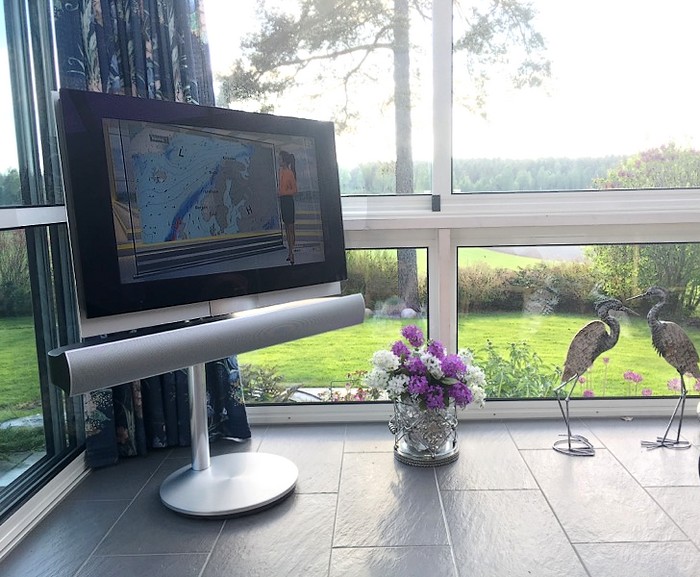

Det er også den bedste beslutning. Jeg har jo været kæmpe B&O fan, først med LX 2800 tv i 1987, så BeoVision Avan
32 " i 1998 begge fjernsyn der på deres tid, levede helt op til mine B&O forventninger. I 2006 kom så BeoVision 7-40"
Mk II. Jeg syntes det var så flot at det måtte jeg bare eje, og betalte 64.800 kr. På dette tidspunkt begyndte den tekniske
udvikling at løbe stærkt, så allerede i 2007 blev jeg klar over at de HDMI indgange ville blive u-undverlige fremover, og købte
et BeoVision 7-40" Mk III. til 51.000 Kr. da jeg jo havde motorstand og BeoLab 7- 4. Jeg var dog så hurtigt ude at BV Mk II
blev solgt for 40.000 Kr. Dette køb har jeg siden, aldrig fortrut grundet design og indbygger 7.1 surround processor, Beo4
og det virker stadig fint.
Krebben, derfor lagde jeg et link ind til dig, hvor du for 4.995 kr. kan købe nøjagtigt det samme MK III, med motorstand og
BeoLab 7- 4. Herfra er det op til dig selv at vælge, og du kan også selv regne ud hvad du har sparet på dette B&O kvalitets
produkt. Alt hvad Bang & Olufsen har langceret efter, har været en lang B&O spare øvelse for at opnå et overskud, uden
tanke for os kunderne. I dag er det så slut. Et LG TV er vel godt nok, men det er ikke produceret af Bang & Olufsen.
Lyder jeg bitter, så ja - Bang & Olufsen har forvaltet, og solgt deres ellers så gode brand, med lancering af BeoPlay, og nu
er det slut. Intet bliver produceret af B&O mere. Cry
