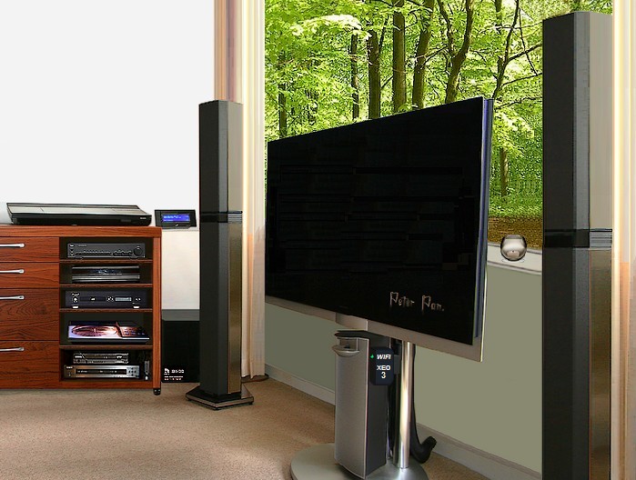

BeoVision 7-40" Mk III er jeg stadig rigtig glad for.
