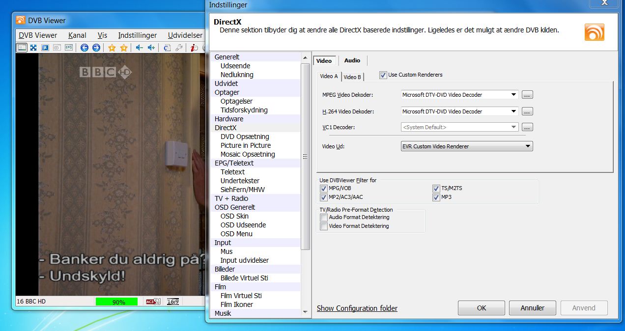

Ja så ved jeg ikke rigtig hvad det kan være, men sender lige et par klip af min DirectX opsætning
MCenterFreak Se dropdown menu
Oprettet: 09-Februar-2005
Point: 5446
Direkte link til dette indlæg Sendt: 04-Februar-2010 kl. 12:31
Skal for god ordens skyld nævne at der er installeret lidt forskelligt, bla. a. CoreAVC, men går ikke ud fra at den benyttes, når der specifikt står Microsoft i AC3 dekoder
