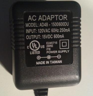

Jeg har fået anskaffet mig en TBC (Time Base Corrector) fra USA. Burde nok have købt den fra UK men det var sent og sket er sket. Pakken indeholder en AC Adaptor til det amerikanske markede med amerikansk stik. AC ADAPTOR Model: AD48 - 1500600DU INPUT: 120VAC 60Hz 250mA OUTPUT: 15VDC 600mA Jeg vil høre om det er muligt at anvende sådan en her: 45W STEP DOWN CONVERTER 220V TO 110V http://www.velleman.eu/distributor/products/list/?id=345537 Vil jeg få problemer med Hz & watt (er ikke oplyst)? Har intet forstand på strøm. ved dog nok til at jeg er klar over at det ikke er muligt blot at smide et rejsestik imellem traffo og væg dåse. ![]() Redigeret af Guyver - 08-Marts-2011 kl. 16:59 |

Det ville nok være billigere at finde en ny strømforsyning på 15 volt, 600 mA. Fx denne her:
så slipper du også for at skulle bruge to samtidige strømforsyninger.

Hvad med den her: https://www.elextra.dk/main.aspx?page=article&artno=H19920 Prisen er underordnet, omend den jeg linker til er billigere. Det er ikke en der skal køre i døgndrift, så strøm besparelse er også ligegyldigt (kommer til at sidde i en skinne med tænd/sluk). Jeg er bare bekymret for at beskadige TBC'en, hvis jeg anvender en forkert AC Adaptor. Så hellere en converter. Er bare i tvivl mht. 60Hz ind, 50Hz ud, hvis det har en betydning. Om den gør det korrekt? Er også lidt fustreret over at jeg ikke kan se hvor mange watt den bruger. Dette er produktet jeg har købt, fra selvsamme forhandler: http://www.bhphotovideo.com/c/product/276891-REG/AV_Toolbox_AVT_8710_AVT_8710_Multi_Standard_Time_Base.html Officiel produkt side: http://www.avtoolbox.com/avt8710.shtml edit: skriver lige til dem for at være sikker ;) Redigeret af Guyver - 08-Marts-2011 kl. 13:30 |

Brandvæsenet er stadig igang med at slukke branden i min lejlighed, så jeg skriver dette på min mobil... hahaha nej kidding. Den virker som den skal og lysene i min TBC blinker glad. Jeg var nok bare lidt nervøs for at futte min investering af :) |

![]() Så længe det DC skal du ikke spekulere på frekvensen. Det vigtigste er at spændingen er korrekt og at den kan levere nok strøm (gerne mere end der skal bruges).

Din US forsyning har modsat polaritet af hvad man normalt har, så det skal man lige være opmærksom på, så hvis den der købes ikke har samme polaritet, så skal den vendes.

plus ---C--- minus Hvis du kigger på billedet, nederst på labelen, så giver det mening :) |
