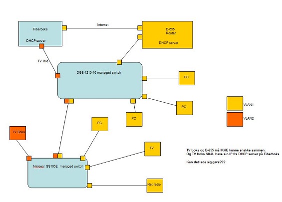

Jeg kan ikke blive 100% sikker på opsætingen på vedlagte billede kan lade sig gøre Jeg har siddet de 2 sidste aftener og fumlet med det uden held. Kan nogen med sikkerhed sige om det er muligt, og hvis ikke hvad mangler så? Redigeret af ridderdk - 07-Juli-2011 kl. 13:32 |

Fin illustration til at forklare
Umiddelbart burde det sagtens kunne virke, såfremt det er sat rigtigt op. Hele idéen med VLANs er vel at have flere adskilte netværk på samme fysiske infrastruktur. Jeg er ikke nogen netværkshaj, men hvis du har ændret de viste porte (de orange) i begge switche til et andet VLAN (selvfølgelig det samme i begge switche, ex. VLAN 10), skulle der være hul igennem. Dog kan være et problem i din forbindelse mellem dine to switche. Hvis der kun anvendes et kabel/en port, så er netværkene ikke længere adskilte.
Men jeg er med på en lytter Redigeret af HamDenFede - 07-Juli-2011 kl. 14:07 |
Mvh. HamDenFede

Jeg er bange for jeg ikke kan få det til at virke fordi de 2 switches ikke kan sammen.....
Begge understøtter 802.1q som jeg mener er måden det skal laves på, men jeg synes efterhånden jeg har prøvet alle mulige kombinationer Det er lykkedes mig at isolere tv boksen og få billede, men så virkede mine andre enheder på samme switch ikke længere......

Jep, det er en flot tegning - hvilket værktøj har du lavet det i ?
Hvis min teori holder, skal din bro mellem de 2 switche, være tagged vlan - det kan den kun blive, hvis du laver 2 nye vlans, idet vlan1 altid vil være untagged.

Jeg har opdateret min første post.
Hvis du kun anvender et kabel/en port mellem dine to switche, er det nok der problemet er. Som jeg har forstået det, så adskiller du dine VLANs på porte, og hvis samme port forsøges anvendt til begge VLANs har du nok balladen.

Det er netop årsagen til at man skal bruge tagged vlan - her bliver pakkerne "stemplet" med det vlan de hører til, så man kan bruge samme port til flere vlans.

Ville problemet ikke kunne løses ved at forbinde fiberboksen direkte til GS105E switchen?

Lige præcis :-) Tak for den med vlan1 og tagged/untagged, det har jeg slåsset meget med, måske det er problemet, nu kan jeg næsten ikke vente med at få fri fra arbejde..... HamDenFede, det kaldes "trunking" at bruge et kabel og skulle altså virke hvis man ellers kan finde ud af at konfigurere skidtet - vlan id, pvids, tagged og untagged og jeg skal komme efter dig.

Tegningen er såmen bare lavet i Powerpoint, gode gamle Microsoft på 15 minutter :-)

Slå DHCP-serveren fra på routeren, og tildel PC'ere og andet fast IP i et andet range end fiberboksen giver.
Så kan de ikke se hinanden.

Ja, det er en mulighed som jeg har fravalgt, det er sgu for besværligt. På den anden side så har du ret, den tid jeg har brugt på vlan fnidder kunne være have været brugt på at lave faste ip adresser istedet...... Til gengæld ville jeg så ikke blive klogere på vlan :-) |
